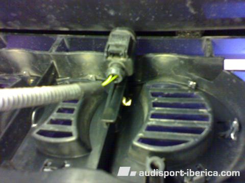

Cuasar Publicado 14 de Marzo del 2009 Denunciar Publicado 14 de Marzo del 2009 Es probable que fuera por el lavado, pero no por el lavado en sí, sino por que no estuviese el sensor bien aislado. Esto que te digo son suposiciones, porque el sensor está justo detás del 2º aro de la calandra delantera. Yo lavo el coche a presión cuando no puedo hacerlo a mano y no he tenido problemas en este sentido ni debería de haberlos por la zona en la que está. Es normal que se pueda mojar indirectamente. Lo puedes ver si desmontas el protector de plástico negro que está justo encima de la calandra. Puede ser que el agua esté haciendo corto o variando la alimentación del sensor y se haya quedado bloqueado. Por lo tanto puede que ser que cuando se seque vuelva a medir bien o puede ser que la avería no tenga nada que ver con lo que te estoy diciendo, pero sería una buena coincidencia. Responder

Cuasar Publicado 14 de Marzo del 2009 Denunciar Publicado 14 de Marzo del 2009 Ese es el susodicho sensor. Está en la intersección del primer y segundo aro empezando por la derecha. Lo veo un tanto cerca del conjunto motor para poder medir las temperaturas con fiabilidad en según que condiciones Aunque la longitud del cable de conexión daría para situarlo en otro lugar. Responder
