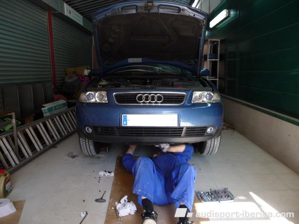

Freestylero Publicado 15 de Marzo del 2009 Autor Denunciar Compartir Publicado 15 de Marzo del 2009 Empezamos lo primero tener un sitio donde hacerlo y disponer por lo menos de algun material para elevar el coche en mi caso dos gatos hidraulicos Responder Enlace al comentario Compartir en otros sitios web More sharing options...

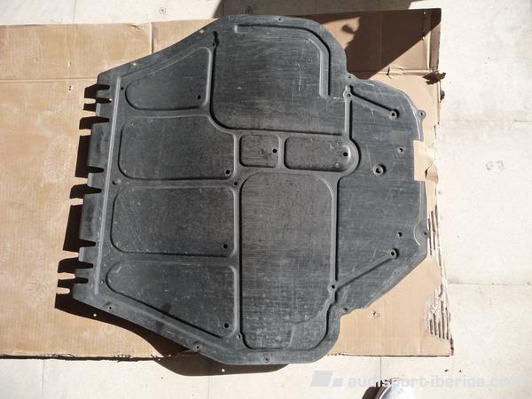

Freestylero Publicado 15 de Marzo del 2009 Autor Denunciar Compartir Publicado 15 de Marzo del 2009 primero quitar el cubrecarter (creo se llama asi) Responder Enlace al comentario Compartir en otros sitios web More sharing options...

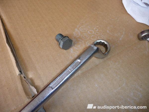

Freestylero Publicado 15 de Marzo del 2009 Autor Denunciar Compartir Publicado 15 de Marzo del 2009 luego quitar el tornillo para q evacue el aceite Responder Enlace al comentario Compartir en otros sitios web More sharing options...

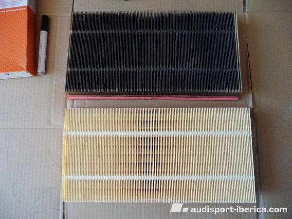

Freestylero Publicado 15 de Marzo del 2009 Autor Denunciar Compartir Publicado 15 de Marzo del 2009 en ese momento bajar un poco los gatos para q el coche este horizontal y salga bien todo el aceite y meintras esto ocurre vamso cambiando los filtros empiezo por el filtro del aire Responder Enlace al comentario Compartir en otros sitios web More sharing options...

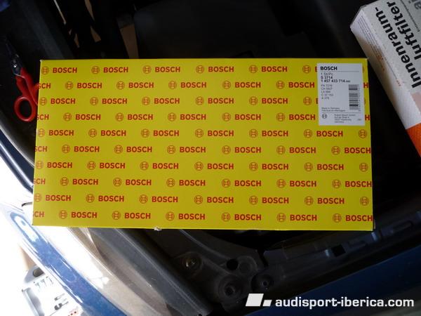

Freestylero Publicado 15 de Marzo del 2009 Autor Denunciar Compartir Publicado 15 de Marzo del 2009 aqui pongo el nuevo y el viejo para q se vea la diferencia Responder Enlace al comentario Compartir en otros sitios web More sharing options...

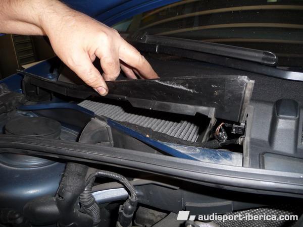

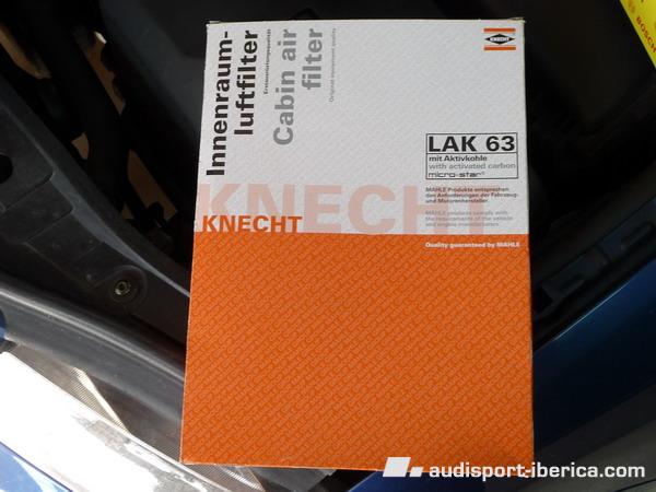

Freestylero Publicado 15 de Marzo del 2009 Autor Denunciar Compartir Publicado 15 de Marzo del 2009 ahora vamos al filtro del habitaculo Responder Enlace al comentario Compartir en otros sitios web More sharing options...
Freestylero Publicado 15 de Marzo del 2009 Autor Denunciar Compartir Publicado 15 de Marzo del 2009 una fotillo del nuevo a poner Responder Enlace al comentario Compartir en otros sitios web More sharing options...

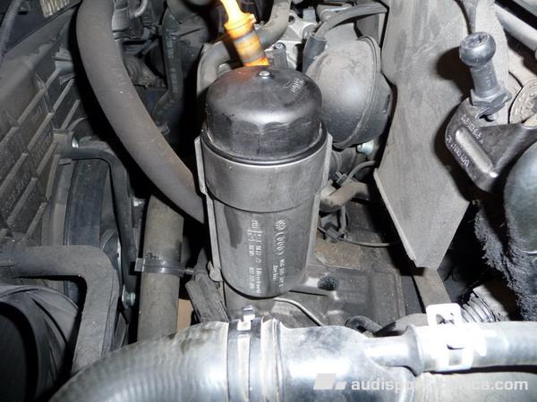

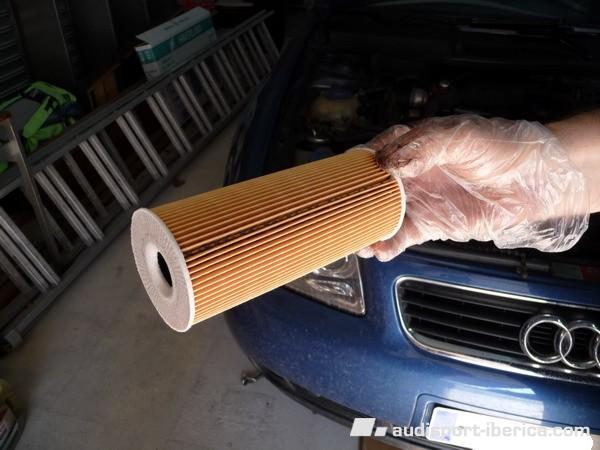

Freestylero Publicado 15 de Marzo del 2009 Autor Denunciar Compartir Publicado 15 de Marzo del 2009 ahora el del aceite que al abrirlo acabara de escurrire el aceite quedase por abajo Responder Enlace al comentario Compartir en otros sitios web More sharing options...

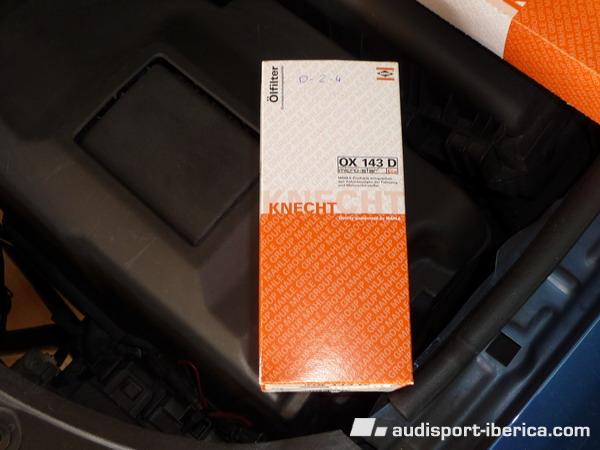

Freestylero Publicado 15 de Marzo del 2009 Autor Denunciar Compartir Publicado 15 de Marzo del 2009 caja del filtro nuevo Responder Enlace al comentario Compartir en otros sitios web More sharing options...
BEEiTCH Publicado 15 de Marzo del 2009 Denunciar Compartir Publicado 15 de Marzo del 2009 jod** como tienes el filtro Responder Enlace al comentario Compartir en otros sitios web More sharing options...
Freestylero Publicado 15 de Marzo del 2009 Autor Denunciar Compartir Publicado 15 de Marzo del 2009 (editado) otro foto Editado 15 de Marzo del 2009 por Freestylero Responder Enlace al comentario Compartir en otros sitios web More sharing options...
Freestylero Publicado 15 de Marzo del 2009 Autor Denunciar Compartir Publicado 15 de Marzo del 2009 la foto q se me paso Responder Enlace al comentario Compartir en otros sitios web More sharing options...

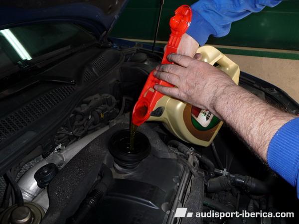

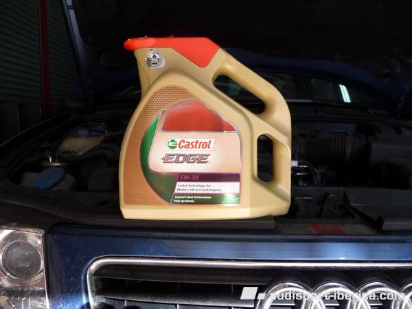

Freestylero Publicado 15 de Marzo del 2009 Autor Denunciar Compartir Publicado 15 de Marzo del 2009 por ultimo reponemos el aceite esta es la q pongo q es la q me dijeron ponene ahora en la casa audi a mi motor tdi 130cv tras quitar del mercado la castrol lonlife II Responder Enlace al comentario Compartir en otros sitios web More sharing options...
Freestylero Publicado 15 de Marzo del 2009 Autor Denunciar Compartir Publicado 15 de Marzo del 2009 una fotito y terminamos Responder Enlace al comentario Compartir en otros sitios web More sharing options...
