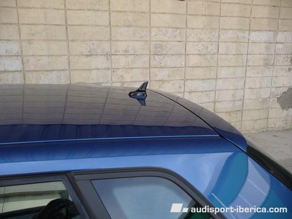

Freestylero Publicado 15 de Marzo del 2009 Autor Denunciar Publicado 15 de Marzo del 2009 y aprovenchando q ya era toda la mañana dedicada al culohuevo me puse con la antena nueva y aqui esta el resultado me encanta ese negro piano y la forma q tiene Responder

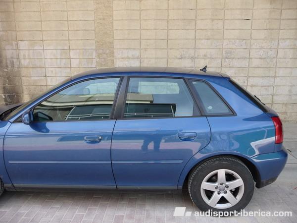

Freestylero Publicado 15 de Marzo del 2009 Autor Denunciar Publicado 15 de Marzo del 2009 otra y lo dejo ya q me vicio,jeje Responder
luisred Publicado 15 de Marzo del 2009 Denunciar Publicado 15 de Marzo del 2009 Buen trabajo, sí señor!! Un saludo! Responder
Freestylero Publicado 15 de Marzo del 2009 Autor Denunciar Publicado 15 de Marzo del 2009 muchas gracias luisred Responder
