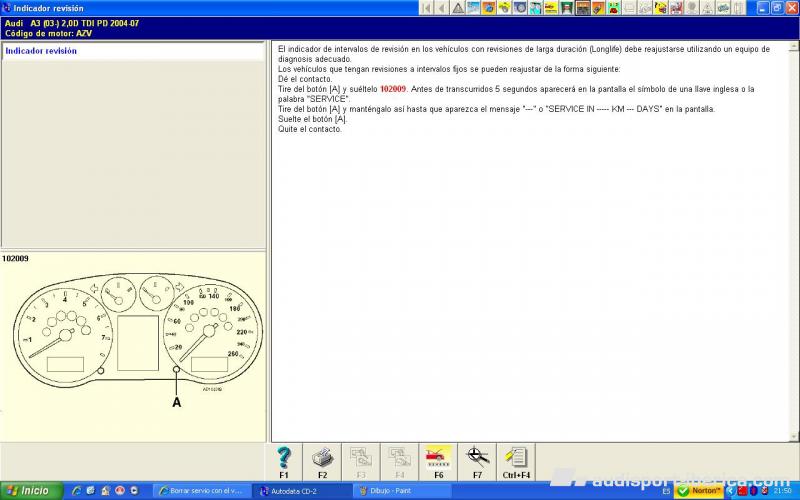

Buenas a ver si me podeis decir como borrarle el comunicado de servio a un a3 8P 2.0 fsi del 05, tengo el vag supongo que habra que hacerlo con el un saludo gracias
Hola, si es aceite long life, los intervalos si que se necesita del vag, si no aqui te lo explica.
