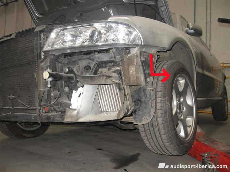

El tema es que tengo un amiguete que el día de la pasada nevada aquí en Madrid se le fué el coche contra el muro de hormigón de la autopista y fastidió la delantera del coche.
Dice que no es capaz de desmontar el paragolpes, que ha soltado infinidad de tornillos pero que éso no sale, piensa que tiene doblados los soportes de la siguiente foto que le he quitado a Rf20vt (gracias) y claro si no es capaz de sacar el paragolpes no puede acceder a ellos.
Si alguien tiene el manual de cómo desmontar el paragolpes os lo agradezco, pero si puede ser paso a paso ó alguien que lo haya quitado que nos diga como hacerlo.
SDS
Para sacar el paragolpes, tiene que empujar hacia abajo el paragolpes y tirar hacia afuera para sacarlo de los anclajes laterales, y por delante lleva un tornillo en cada absorbedor (que se ven en la foto de mi coche), que se accede a ellos sacando las rejillas del paragolpes.
