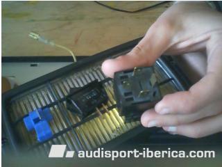

Omar57 Publicado 15 de Marzo del 2009 Autor Denunciar Publicado 15 de Marzo del 2009 Ese es el esquema que trae el rele respecto a lo de la itv yo los desmontaria para pasarla,pero si es sencillo enchufarlos de forma correcta no me importaria ponerlos bien yo decia de esa otra forma por si era mas sencilla. Bueno si me podeis decir con ese esquema os lo agradezco de veras Responder
RomuloTDI Publicado 15 de Marzo del 2009 Denunciar Publicado 15 de Marzo del 2009 Bueno, a ver: 30: Aqui el Positivo directo de bateria. 87: Aqui el positivo que va a las luces. 86: 85: De estos dos unos es positivo y el otro negativo, el positivo lo conectas el interruptor (uno de los bornes del interrupnnor va a bateria y el otro al rele. Y el otro borne del rele lo mandas al negativo. Pero yo no pondria rele, si el interruptor te aguanta la intensidad de corriete que requieran los antis pues no metneria ree. s2. Responder
espyke Publicado 15 de Marzo del 2009 Denunciar Publicado 15 de Marzo del 2009 Para que te valla con las de cruce tienes que quitar corriente de la salida del mando de las luces para la entrada del interruptor de las nieblas,de la salida del interruptor al 86,excitación de la bobina del relé, el 85 a masa, el 30 a +12 voltios de la batería, eso si, en el cable de la batería tienes que poner un fusible, que de 15 A te llegaría para bombillas de 70 W,y el 87 a los focos de niebla, el negativo de los focos (masa) lo puedes pillar en una parte metálica de la propia defensa o bien haciendo puente con la masa que entra en el relé, leelo un par de veces y vete despasio, parece un rollo pero es sencillísimo¡¡¡¡ para cualquier duda ya sabes....aquí etamos Salu2 Galaicos Responder

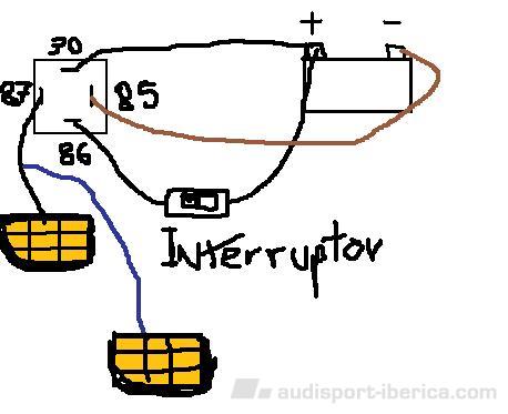

Omar57 Publicado 16 de Marzo del 2009 Autor Denunciar Publicado 16 de Marzo del 2009 He hecho estas conexiones solo con un foco y no prende. Que es lo que falta? o que esta mal. Y bueno cuando consiga que prenda el foco del cable negro el otro foco del cable azul que hago con el? Lo empalmo como he puesto en el dibujo o como? Espero que me ayudeis mirar ese dibujo a ver que falta igual algun fusible? si es asi decirme porfavor es que yo pa esto de la electricidad soy muy negado jejejeje. Eso que sale en el dibujo lo he echo hoy con un solo foco osea quitando el azul y cuando conecte el ultimo cable (el marron) el rele hizo un ruido y cada vez que tocaba con el cable marron la bateria el rele reaccionaba con ese ruidin supongo que sera que el rele funciona asi no entiendo jejeje bueno esperoq eu me podais decir que es lo que falta o que es lo que esta mal Responder
peagfe_vk Publicado 16 de Marzo del 2009 Denunciar Publicado 16 de Marzo del 2009 los focos llevan positivo y negativo, ¿has conectado el negativo? segun tu dibujo le falta, puedes ponerlo directamente a la carroceria del coche pero yo lo pondria en el negativo de uno de los faros q hace mas masa. saludossss Responder
Omar57 Publicado 16 de Marzo del 2009 Autor Denunciar Publicado 16 de Marzo del 2009 los focos llevan positivo y negativo, ¿has conectado el negativo? segun tu dibujo le falta, puedes ponerlo directamente a la carroceria del coche pero yo lo pondria en el negativo de uno de los faros q hace mas masa. saludossss Del foco sale un solo cable pero igual el propio enganche que es de metal es el positivo no? Puede ser que esa chapa con el tornillo no haga el contacto con la chapa esta tarde sacare un cable de ay al negativo a ver si reaciona. Gracias Responder
Omar57 Publicado 16 de Marzo del 2009 Autor Denunciar Publicado 16 de Marzo del 2009 La chapa con la que se engancha los focos digo que sera el negativo que antes pose el positio sin querer ya pruebo por la tarde a ver Responder
RomuloTDI Publicado 16 de Marzo del 2009 Denunciar Publicado 16 de Marzo del 2009 He hecho estas conexiones solo con un foco y no prende. Que es lo que falta? o que esta mal. Y bueno cuando consiga que prenda el foco del cable negro el otro foco del cable azul que hago con el? Lo empalmo como he puesto en el dibujo o como? Espero que me ayudeis mirar ese dibujo a ver que falta igual algun fusible? si es asi decirme porfavor es que yo pa esto de la electricidad soy muy negado jejejeje. Eso que sale en el dibujo lo he echo hoy con un solo foco osea quitando el azul y cuando conecte el ultimo cable (el marron) el rele hizo un ruido y cada vez que tocaba con el cable marron la bateria el rele reaccionaba con ese ruidin supongo que sera que el rele funciona asi no entiendo jejeje bueno esperoq eu me podais decir que es lo que falta o que es lo que esta mal Haz dos pruebas sencillas. Dale al interruptor y mira si escuchas un "clak" en el rele, si es asi un punto esta bien. Cuando oigas el "clak" comprueva con un polimetro si en el positivo que va a las luces tienes corriente, si no es asi revisa en que punto de los del rele tienes corriente y sacala de ahi. Ademas de esto comprueva que el punto de union de las luces con el coche hace buena masa ya que el negativo de las luces es el propio chasis del coche, si es plastico manda un cable al negativo. si esto lo haces bien y todo es OK deberia irte. suerte. Responder
espyke Publicado 16 de Marzo del 2009 Denunciar Publicado 16 de Marzo del 2009 Los focos no cojen masa del tornillo de soporte, deven llevar 2 cables, la masa sácala de la del relé, directa de la batería.....ya verás como va, aciendo eso y lo que te dice mi vecino rómulo, vas a alumbrar como una estrella..... :ranting2: Salu2 Galaicos¡¡¡ Responder
