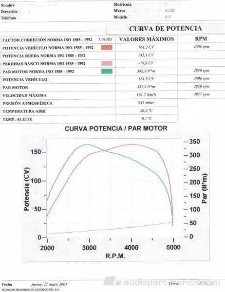

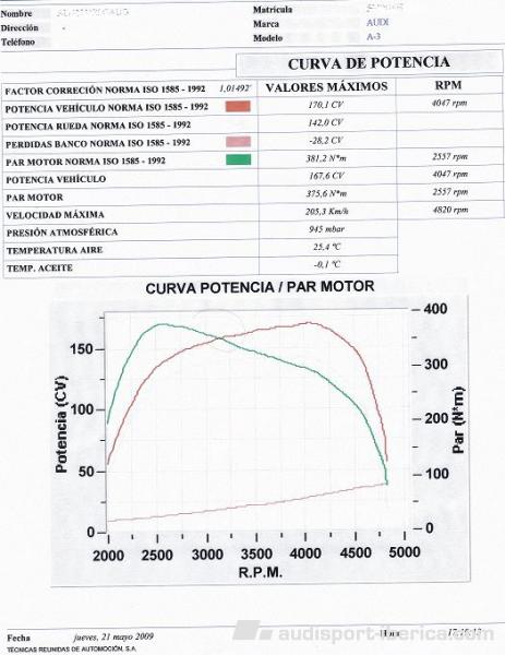

delfingris Publicado 21 de Mayo del 2009 Denunciar Publicado 21 de Mayo del 2009 Buenas noches a todos, :crying_anim: Chicos aunque parezca mentira “tengo miedo de hacer la repro” mi coche es nuevo cero Km, (ya no llevo unos 25000)no he modificado nada de nada en el motor, de hecho soy muy cuidadoso con el, aceite, en fin lo normal. Bueno mañana me toca la repro y decidí gástateme unos eurillos y llevarlo a un banco de potencia para tener claro el antes y el después, pero nos quedamos acojonados (tanto el jefe del taller como yo) mi coche se supone o al menos en la ficha técnica pone que tiene 140 CV. Pues bien (primero comentar que me puso muy nervioso cuando lo vi a 4000 rpm yo nunca lo había llegado hasta ahí lo dicho soy muy cuidadoso en esas cosas). Me quede asombrado cuando el jefe de taller me dice ¿Cuántos CV me dijiste que tenia? Y yo tímidamente le contesto 140 CV, me muestra la maquina y sonriendo dice que la maquinita ponía que eran 170 CV; lógicamente dude de la veracidad de la información y el mismo propuso otra lanzada y el resultado fue 168 cv de serie!!!!! Uuffff. Así como me enseño la profe en el colegio: Unos 170 cv (+ó-) mas la repro de mañana unos 28 cv (+ó-) = 198 cv ufffffff. :crying_anim: Ahora les pregunto a Uds. ¿realizo la repro ò no? No quisiera dejar mal al chico de TLR que compro un cable especial solo para mi coche!!! (Como sabéis Tenerife no es como Madrid). Pero yo no estaba preparado para esto!! con dejarlo en 170 cv despues de la repro me hubiese conformado. Ahora me inundan las dudas. Me parece una burrada lo que dio de CV de serie y no sé si mi pececito (delfingris) resistirá ese tsunami que se aproxima. Turbo, embrague, etc.…. Chicos!!!! Que 200 potrillos son muchos potrillos para tan poco corral que hay en Tenerife jejejeje. Bueno hasta mañana a las a 16:00 escucho sus opiniones ya que después tengo la cita para la repro. Si al final la realizo el lunes tengo la cita en el taller para otra lanzada a ver en cuantos potrillos se queda mi pececito. Les pongo las graficas antes de la repro. Saludos a todos.

redhot Publicado 22 de Mayo del 2009 Denunciar Publicado 22 de Mayo del 2009 Por lo q veo en tus dos graficas, hay resultados totalmente diferentes, por ejemplo el par maximo en una es 382 Nm y en la otra es 342 Nm hay mucha diferncia de par. Una pregunta: todavia no has echo la revision de los 30000 kms no? cuando vayas al conce te actualizaran el software y te caparan la potencia de tu coche y ahí si querras hacer la repro. Vete a TLR donde te van a hacer la repro y haz la lanzada en su banco y luego compara datos. Ahora, con esos datos tu coche tiene q ir como un tiro, si dices q tu conduccion es tranquila segun esas graficas tienes potencia de sobra. Yo hize repro hace tiempo porque la bajada de potencia con la ultima actualizacion de software para nuestros coches era para matar a alguien. saludos
