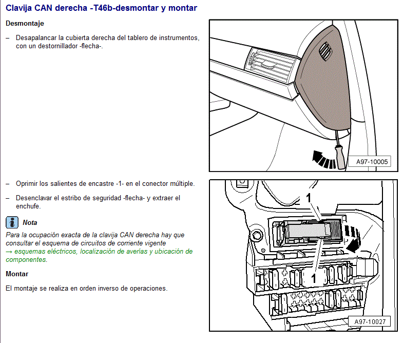

ISRAEL29 Publicado 5 de Mayo del 2010 Denunciar Publicado 5 de Mayo del 2010 Holo compis, estoy esperando el envió de los cables para empezar con el Brico. Gracias a los consejos de nuestro amigo Vicente estoy más cerca de poder conseguirlo. Quería pediros dos cosas, en medida de lo posible? La primera es ayuda para desmontar la Ficha de Cam-Bus, me tiene acojonado. La segunda es de dónde puedo conseguir el Elsa, para poder hacerme una idea de cómo desmontar la Fichita? O si tenéis algún tipo de esquema de las conexiones, ya que el tutorial en esa parte, no está detallado. Gracias y Salu2. P.d. Soy de Madrid. Responder

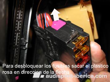

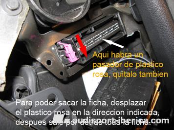

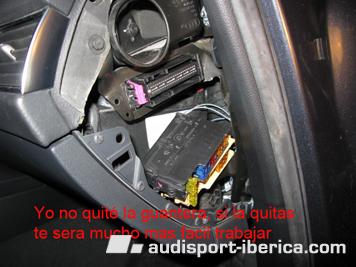

Vicente Chesa Publicado 5 de Mayo del 2010 Denunciar Publicado 5 de Mayo del 2010 Te voy a mostrar algunas fotos para que lo veas mas claro, Yo lo hice sin quitar la guantera, peso si la quitas mejor que mejor, para quitar el conector, Responder

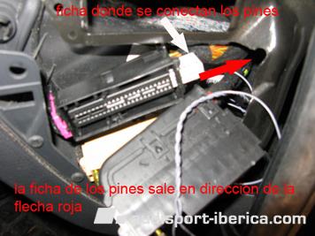

Vicente Chesa Publicado 5 de Mayo del 2010 Denunciar Publicado 5 de Mayo del 2010 Aqui otra foto, Responder
Vicente Chesa Publicado 5 de Mayo del 2010 Denunciar Publicado 5 de Mayo del 2010 Creo que te comente que si los pines 14L y 14H estan ocupados, (es muy posible), tienes dos obciones, puedes pelar y conectar a esos cables que ya estan puestos, o utilizar las siguientes casillas vacias por ejemplo la 15H y 15L, en su dia se lo pregunte a Style, y yo hice lo segundo, Nota, cuesta bastante de sacar la ficha blanca de los pines del can-bus, pero es preciso sacarla para que puedas ver que en una parte lleva una H y unos numeritos que son los que te indican cual es el nº1 y que parte es la H y cuala es la L, si qieres las fotos a mas resolucion landame un privado con tu correo y te las mando, Un saludo Responder
