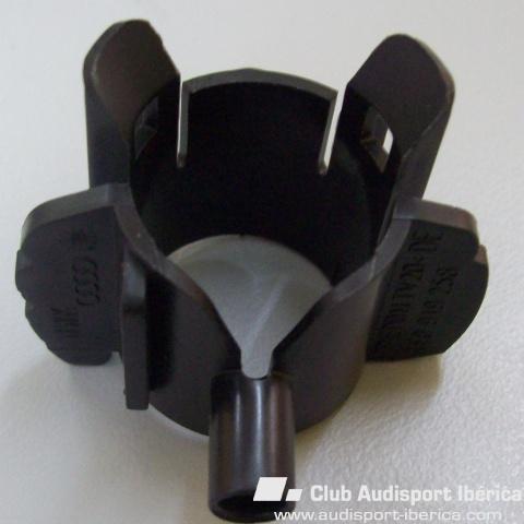

anuevo34 Publicado 17 de Julio del 2011 Denunciar Compartir Publicado 17 de Julio del 2011 Que material recomendáis para pegar los halter al paragolpes?? Responder Enlace al comentario Compartir en otros sitios web More sharing options...
JuanErre Publicado 17 de Julio del 2011 Denunciar Compartir Publicado 17 de Julio del 2011 O pistola de pegamento termico (el de barras) o resina. En ambos casos lija un poco para dejar la superficie rugosa. Sobre mi pregunta de los sensores, alguna opinion? Responder Enlace al comentario Compartir en otros sitios web More sharing options...
anuevo34 Publicado 17 de Julio del 2011 Denunciar Compartir Publicado 17 de Julio del 2011 O pistola de pegamento termico (el de barras) o resina. En ambos casos lija un poco para dejar la superficie rugosa. Sobre mi pregunta de los sensores, alguna opinion? Yo pondría, mejor dicho yo he puesto, los 7H0919275E. Esos son los traseros que ha puesto todo el mundo.... Posiblemente valgan muchos otros, pero eso es posiblemente......Creo que en estas cosas hay que pecar de prudente.. Esa es mi opinión..... Si es por el precio es que no has buscado lo suficiente.....seguro que encuentras la referencia adecuada a buen precio... Responder Enlace al comentario Compartir en otros sitios web More sharing options...
JuanErre Publicado 17 de Julio del 2011 Denunciar Compartir Publicado 17 de Julio del 2011 (editado) O pistola de pegamento termico (el de barras) o resina. En ambos casos lija un poco para dejar la superficie rugosa. Sobre mi pregunta de los sensores, alguna opinion? Yo pondría, mejor dicho yo he puesto, los 7H0919275E. Esos son los traseros que ha puesto todo el mundo.... Posiblemente valgan muchos otros, pero eso es posiblemente......Creo que en estas cosas hay que pecar de prudente.. Esa es mi opinión..... Si es por el precio es que no has buscado lo suficiente.....seguro que encuentras la referencia adecuada a buen precio... Bueno, a lo mejor es que soy un poco impaciente, o es que lo que a mi me parece "caro" realmente no lo es. La busqueda la estoy haciendo en ebay. Alguna otra sugerencia? Editado 17 de Julio del 2011 por JuanErre Responder Enlace al comentario Compartir en otros sitios web More sharing options...
JuanErre Publicado 20 de Julio del 2011 Denunciar Compartir Publicado 20 de Julio del 2011 Que material recomendáis para pegar los halter al paragolpes?? Podrías poner una foto de los halters? Son para el delantero o el trasero? Responder Enlace al comentario Compartir en otros sitios web More sharing options...

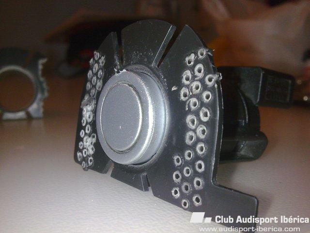

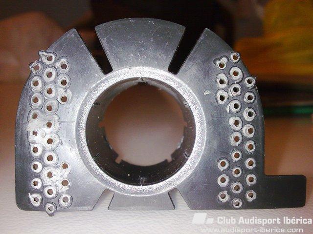

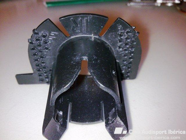

anuevo34 Publicado 21 de Julio del 2011 Denunciar Compartir Publicado 21 de Julio del 2011 Los halter son las piezas que fijan los sensores al paragolpes o a la parrilla de tal forma que se puedan sustituir.... Hay varios tipos, te pongo fotos de todos los que yo tengo, para que te hagas una idea.... Los originales van soldados con calor al paragolpes por lo que no son pieza de recambio. Yo tenía dos de un desguace de A6 y para mi gusto son los mejores, ya que llevan mas superficie para pegar....... Son estos...... Responder Enlace al comentario Compartir en otros sitios web More sharing options...

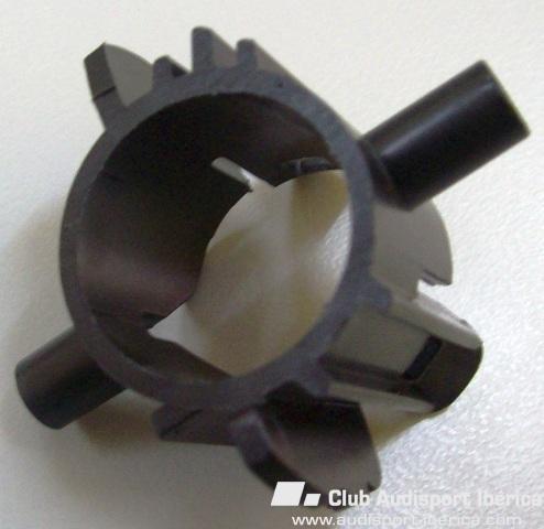

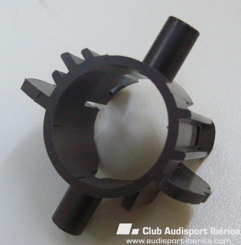

anuevo34 Publicado 21 de Julio del 2011 Denunciar Compartir Publicado 21 de Julio del 2011 Si encuentras un A6 en un desguace, algo que es super complicado, siempre te queda la opción Stagemotion.... Stagemotion tiene dos tipos de halter a la venta, para el portamatrículas y para el resto...... Los que venden para el portamatrículas son estos...... Responder Enlace al comentario Compartir en otros sitios web More sharing options...

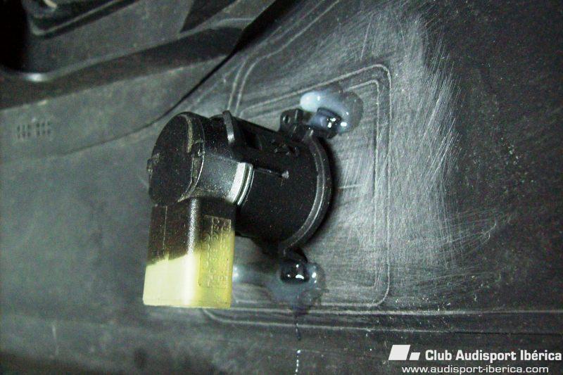

anuevo34 Publicado 21 de Julio del 2011 Denunciar Compartir Publicado 21 de Julio del 2011 Y estos son los otros de Stagemotion..... Como ves solo llevan tres puntos para pegarlos al paragolpes....algo que me parece insuficiente..... Otra opción es pasar de halter y pegarlos definitivamente al paragolpes, con Silkaflex o similar....... Esta es la foto del mío.... Responder Enlace al comentario Compartir en otros sitios web More sharing options...
