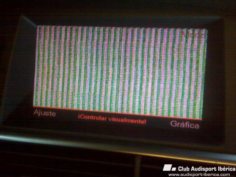

JuanErre Publicado 21 de Agosto del 2011 Denunciar Publicado 21 de Agosto del 2011 (editado) Hola de nuevo. Seguimos a vueltas con el Parktronic. Todo instalado y revisado. Codifique con el vag com y justo despues se me jodio el cable. Lo que sale es lo que veis en la foto y al meter marcha atras se oye un pitido largo. Despues de eso, aunque vuelva a meter marcha atras ya no suena nada hasta que no apago el coche y lo enciendo de nuevo. Alguna idea? Editado 21 de Agosto del 2011 por JuanErre Responder
JuanErre Publicado 23 de Agosto del 2011 Denunciar Publicado 23 de Agosto del 2011 He revisado las conexiones por si fuera eso, pero no he encontrado nada raro. Incluso cambiando (por si estuviera mal) los cables de corriente bajo llave y continua y lo que sale es lo mismo. Alguna aportación? Habrá algo averiado? Gracias a todos Responder

JuanErre Publicado 27 de Noviembre del 2011 Denunciar Publicado 27 de Noviembre del 2011 Hola de nuevo. Seguimos a vueltas con el Parktronic. Todo instalado y revisado. Codifique con el vag com y justo despues se me jodio el cable. Lo que sale es lo que veis en la foto y al meter marcha atras se oye un pitido largo. Despues de eso, aunque vuelva a meter marcha atras ya no suena nada hasta que no apago el coche y lo enciendo de nuevo. Alguna idea? Bueno, refloto el tema por si alguien puede aportarme alguna luz. Responder
Kolari Publicado 27 de Noviembre del 2011 Denunciar Publicado 27 de Noviembre del 2011 Hola de nuevo. Seguimos a vueltas con el Parktronic. Todo instalado y revisado. Codifique con el vag com y justo despues se me jodio el cable. Lo que sale es lo que veis en la foto y al meter marcha atras se oye un pitido largo. Despues de eso, aunque vuelva a meter marcha atras ya no suena nada hasta que no apago el coche y lo enciendo de nuevo. Alguna idea? Bueno, refloto el tema por si alguien puede aportarme alguna luz. ¿Llevas cámara trasera original? Te lo digo porque tienes el módulo de aparcamiento codificado como si la llevaras y de ahí te puede venir el error. La palabra "modo" de la esquina derecha-arriba te conmuta el modo aparcamiento (para aparcar con las líneas de la columna de dirección: el volante) para aparcar en línea o en batería. Creo que sin la cámara lo de "modo" no parece ¿no? La imagen que te aparece es como si no llevaras salida FBAS en la unit-head. Si llevas cámara entonces no se que decirte... Responder
JuanErre Publicado 27 de Noviembre del 2011 Denunciar Publicado 27 de Noviembre del 2011 (editado) No, no la llevo. Igual viene de ahi el problema, pero como se me fastidio el vagcom no he podido comprobarlo. En cuanto me haga con uno lo miraré, pero al menos ya es un punto de partida. Gracias kolari Editado 27 de Noviembre del 2011 por JuanErre Responder

JuanErre Publicado 10 de Diciembre del 2011 Denunciar Publicado 10 de Diciembre del 2011 Bueno pues parece que la cosa esta clara. Hay dos temas. Por un lado, kolari tenia razon y la codificación estaba mal a que estaba como si tuviera camara. Corregido eso, nos hemos dado cuenta que la centralita acaba en "E" y como solo llevo sensores traseros, da error al no tener instalados los delanteros. Asi que ahora tengo una centralita que no me sirve y he de buscar la que acaba en "B" A todo esto graias kolari y gracias Susolopez por tu inmensa ayuda no solo con el parktronik sino con el remolque. Responder
anuevo34 Publicado 10 de Diciembre del 2011 Denunciar Publicado 10 de Diciembre del 2011 Bueno pues parece que la cosa esta clara. Hay dos temas. Por un lado, kolari tenia razon y la codificación estaba mal a que estaba como si tuviera camara. Corregido eso, nos hemos dado cuenta que la centralita acaba en "E" y como solo llevo sensores traseros, da error al no tener instalados los delanteros. Asi que ahora tengo una centralita que no me sirve y he de buscar la que acaba en "B" A todo esto graias kolari y gracias Susolopez por tu inmensa ayuda no solo con el parktronik sino con el remolque. Otra opción es buscar los sensores delanteros y ponerlo completo.......... :innocent: :innocent: :innocent: Responder
ISRAEL29 Publicado 10 de Diciembre del 2011 Denunciar Publicado 10 de Diciembre del 2011 Bueno pues parece que la cosa esta clara. Hay dos temas. Por un lado, kolari tenia razon y la codificación estaba mal a que estaba como si tuviera camara. Corregido eso, nos hemos dado cuenta que la centralita acaba en "E" y como solo llevo sensores traseros, da error al no tener instalados los delanteros. Asi que ahora tengo una centralita que no me sirve y he de buscar la que acaba en "B" A todo esto graias kolari y gracias Susolopez por tu inmensa ayuda no solo con el parktronik sino con el remolque. Hola, Las centralitas del Pdc, que sirven para delantero + trasero, si valen solo para trasero. Es decir la centralita es validad, si no funciona es debido a una mala configuración o a estar defectuosa. Salu2. Responder
JuanErre Publicado 10 de Diciembre del 2011 Denunciar Publicado 10 de Diciembre del 2011 Bueno pues parece que la cosa esta clara. Hay dos temas. Por un lado, kolari tenia razon y la codificación estaba mal a que estaba como si tuviera camara. Corregido eso, nos hemos dado cuenta que la centralita acaba en "E" y como solo llevo sensores traseros, da error al no tener instalados los delanteros. Asi que ahora tengo una centralita que no me sirve y he de buscar la que acaba en "B" A todo esto graias kolari y gracias Susolopez por tu inmensa ayuda no solo con el parktronik sino con el remolque. Hola, Las centralitas del Pdc, que sirven para delantero + trasero, si valen solo para trasero. Es decir la centralita es validad, si no funciona es debido a una mala configuración o a estar defectuosa. Salu2. Pues hemos porbado con 2 centralitas y no va. Responder
ISRAEL29 Publicado 10 de Diciembre del 2011 Denunciar Publicado 10 de Diciembre del 2011 Bueno pues parece que la cosa esta clara. Hay dos temas. Por un lado, kolari tenia razon y la codificación estaba mal a que estaba como si tuviera camara. Corregido eso, nos hemos dado cuenta que la centralita acaba en "E" y como solo llevo sensores traseros, da error al no tener instalados los delanteros. Asi que ahora tengo una centralita que no me sirve y he de buscar la que acaba en "B" A todo esto graias kolari y gracias Susolopez por tu inmensa ayuda no solo con el parktronik sino con el remolque. Hola, Las centralitas del Pdc, que sirven para delantero + trasero, si valen solo para trasero. Es decir la centralita es validad, si no funciona es debido a una mala configuración o a estar defectuosa. Salu2. Pues hemos porbado con 2 centralitas y no va. No sé qué pasara, pero lo que si se es que las centralitas mientras más moderna mejor, ya que admite más configuraciones. 4F0 910 283 A - 4 sensors, no graphical support 4F0 910 283 B - 8 sensors, graphical support 4F0 910 283 C - 8 sensors, graphical support 4F0 910 283 D - 4 sensors, graphical support 4F0 910 283 E - 8 sensors, graphical support, rear view camera support 4F0 910 283 F - 4 sensors, graphical support, rear view camera support 4F0 910 283 G - 8 sensors, graphical support, rear view camera support 4F0 910 283 H - 8 sensors, graphical support, rear view camera support Salu2. Responder
JuanErre Publicado 11 de Diciembre del 2011 Denunciar Publicado 11 de Diciembre del 2011 Hay un error en la terminada en B. Esa centralita admite grafico en pantalla del MMI pero es solo para 4 canales (traseros). Saludos Responder
JuanErre Publicado 11 de Diciembre del 2011 Denunciar Publicado 11 de Diciembre del 2011 La que yo tengo es la terminada en E. Según dice ISRAEL que habria que codificar para que sepa que no tengo los delanteros y no me de error como si estuvieran estropeados? Responder
