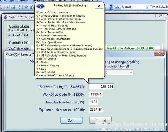

ISRAEL29 Publicado 11 de Diciembre del 2011 Denunciar Publicado 11 de Diciembre del 2011 La que yo tengo es la terminada en E. Según dice ISRAEL que habria que codificar para que sepa que no tengo los delanteros y no me de error como si estuvieran estropeados? Pon la codificación que tienes ahora, en tu centralita y la miro por si está mal codificada. SAlu2. Responder
ISRAEL29 Publicado 11 de Diciembre del 2011 Denunciar Publicado 11 de Diciembre del 2011 (editado) La que yo tengo es la terminada en E. Según dice ISRAEL que habria que codificar para que sepa que no tengo los delanteros y no me de error como si estuvieran estropeados? Pon la codificación que tienes ahora, en tu centralita y la miro por si está mal codificada. SAlu2. Tienes que decir: Qué tipo de coche tienes: (berlina, avant) Tipo de cambio: (auto, manual) Etc. Mi codificación para un Avant, con cambio automático y sin gancho de remolque: 0200016. Editado 11 de Diciembre del 2011 por ISRAEL29 Responder
JuanErre Publicado 11 de Diciembre del 2011 Denunciar Publicado 11 de Diciembre del 2011 La codificacion es 0210016 Es un Avant con cambio manual, bola de remolque. Pero sigo diciendo que esa codificacion es independiente de si llevas traseros o delanteros y traseros y que al parecer la centralita si soporta los dos, y uno de ellos no está instalado, da error. Si no, donde habria que indicarlo? En el menu oculto del MMI tambien están codificados solo los traseros. Responder

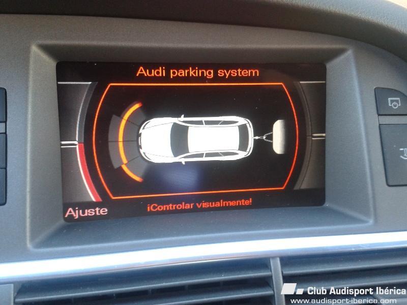

anuevo34 Publicado 6 de Enero del 2012 Denunciar Publicado 6 de Enero del 2012 (editado) El otro día llevamos las motos en el remolque de un compi......tras colocar el remolque me llamo la atencion la pantalla del MMI con el partronic..... Curioso, no? Ademas lógico, se desactiva el trasero para que no esté constantemente pitando... Editado 6 de Enero del 2012 por anuevo34 Responder
JuanErre Publicado 6 de Enero del 2012 Denunciar Publicado 6 de Enero del 2012 Estos de Audi.... Cuando monte el portabicicletas en la bola veré si el mio es tan listo como el tuyo Responder
