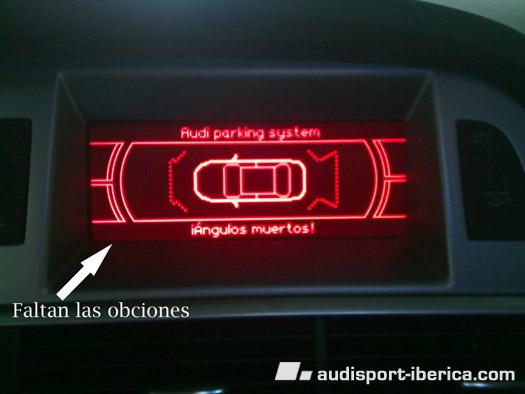

Vicente Chesa Publicado 24 de Marzo del 2010 Denunciar Publicado 24 de Marzo del 2010 as montado el original? que cableado as utilizado?.. si lo as instalado toso lo unico que se me ocurre es que no lo as insertado en el can bus Esto es lo que le sale al amigo raspingu: Como ves le faltan las obciones, Un saludo Responder
raspingu Publicado 24 de Marzo del 2010 Denunciar Publicado 24 de Marzo del 2010 Como os ha comentado Vicente, todo la instalación es original.... Yo creo que debe ser algo de codificación con el vagcom. Tiene que haber algún lao donde decirle al mmi que meta en el menú car el parktronic. tb he intentado meterme en el control head y seguir según la página de rosstech ésta tabla: Channel 001: Installation List I (MMI Functionality) * +00001 = Adaptive Cruise Control installed (PR-8T4) * +00002 = Ambient Lighting installed (PR-QQ1) * +00004 = Acoustic Parking System Front installed (PR-7X2) * +00008 = Acoustic Parking System Rear installed (PR-7X1/7X2) * +00016 = Tire Pressure Monitoring System installed (PR-7K3/7K4/7K5) * +00032 = Sunroof installed (PR-3FE/3FR) * +00064 = Adaptive Air Suspension installed (PR-1BK) * +00256 = Rain Sensor installed (PR-8N3) * +01024 = Seat Adjustment Front installed (PR-3PN) * +02048 = Seat Adjustment Rear installed (PR-5Z1) * +04096 = Multi-Function Steering Wheel installed (PR-1XW) * +08192 = Lane Change Assistant installed * +16384 = Lane Holding Assistant installed * +32768 = Back-Up Camera installed He sumado +8 al 4 que a mi me aparecía, el problema es que al meterle el valor 12, no me deja guardarlo. Me deja guardar cualquier número hasta el 11, pero el 12 na de na.... De paso probé en el canal 2 a activar la bateria según ésto: Channel 002: Installation List II (MMI Functionality) * +00001 = Left-Hand-Steering (LHD) [standard] * +00002 = Vehicle Identification Number (VIN) available * +00004 = Avant (PR-K8D) * +00008 = Oil Level Display available * +00016 = Digital Radio (DAB) Video Transmission * +00032 = Battery Status Display active en teoria hay que sumar 32 al 8 que ya tengo, pero de aquí no me deja salvar mas del 9. Lo unico que no me he atrevido a hacer, es hacer un reset en el canal 111 según ésto: Channel 111: MMI System Restart An MMI system restart may be necessary to activate recoded or adapted values. To initiate the restart save '1' as new value. Igual, si salvo el 1 en el canal 111 me resetea y ya me aparece el parktronic en el menú car, pero no me he atrevido... a ver si esto va a ser un bootloader de esos....jeje a ver si se os ocurre algo.... gracias!!!!! Responder

style Publicado 24 de Marzo del 2010 Autor Denunciar Publicado 24 de Marzo del 2010 puede ser que tengas que activarlo en el canal 19 en el gateway Responder
Vicente Chesa Publicado 24 de Marzo del 2010 Denunciar Publicado 24 de Marzo del 2010 puede ser que tengas que activarlo en el canal 19 en el gateway eso fue lo primero que hicimos, la verdad es muy raro, lo que te preguntaba es que si no estuviera bien conectado en el can bus, saldría la parte gráfica al meter la marcha atrás ? Un saludo Responder

Velaro Publicado 27 de Marzo del 2010 Denunciar Publicado 27 de Marzo del 2010 Quizás sería conveniente probar con otra centrlita de alguien cercano a Raspingu, para descartar que sea la centralita (inadecuada o rota). Son 10 minutos. Responder
mescobarh Publicado 27 de Marzo del 2010 Denunciar Publicado 27 de Marzo del 2010 HolaSi es verdad que las centralitas acabadas en A valen para la grafica, y alguno que la cambio la tiene por hay tirada, igual compraria alguna de esas Mas que nada para quitaros trastos del trastero :ranting2: Saludo que alguien + confirme si vale o no la terminada en A por fa. gracias Responder
vila6 Publicado 27 de Marzo del 2010 Denunciar Publicado 27 de Marzo del 2010 HolaSi es verdad que las centralitas acabadas en A valen para la grafica, y alguno que la cambio la tiene por hay tirada, igual compraria alguna de esas Mas que nada para quitaros trastos del trastero :ranting2: Saludo que alguien + confirme si vale o no la terminada en A por fa. gracias Yo no confirmo, yo pregunto. Perdon por haber sabido expresarme Salu2 Responder
raspingu Publicado 27 de Marzo del 2010 Denunciar Publicado 27 de Marzo del 2010 Quizás sería conveniente probar con otra centrlita de alguien cercano a Raspingu, para descartar que sea la centralita (inadecuada o rota). Son 10 minutos. crees que pueda ser la centralita?? a ver si puedo quedar con Dycal el lunes y se deja meter mano en su parte trasera.... e ir descartando cosas........ un saludo!! Responder
