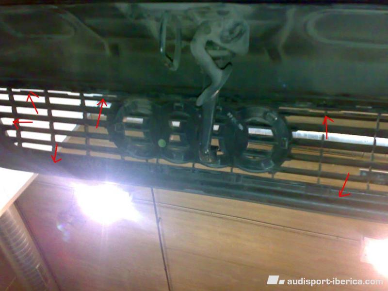

hola compañeros he adquirido una parrila para mi a4 concretamente la del s4. me llegara durante esta semana, me gustaria que me esplicarais como se desmonta la de serie porque esta mañana lo e estado mirando y no e sido capaz.
haber si alguien me puede exar una mano con el tema!

Hola, abre el capo y en la parte superior de la rejilla veras unas pestañas, tienes que apretarlas poco a poco hasta que consigas sacar la parte de arriba. Una vez lo consigas solo tendrás que tirar hacia arriba desde afuera.

Como te dicen, lleva unas pestañas arriba, luego es solo tirar de ella hacia arriba, y listo.
