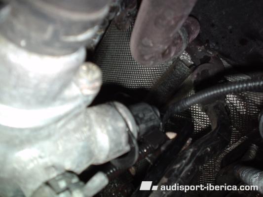

el_pelusa Publicado 19 de Marzo del 2009 Denunciar Publicado 19 de Marzo del 2009 Este es el conector donde tienes que poner la resistencia Responder
el_pelusa Publicado 19 de Marzo del 2009 Denunciar Publicado 19 de Marzo del 2009 Esto es justo lo que te dibujado en la foto de arriba jeje que se me habia pasao la foto Responder
Christopher Publicado 19 de Marzo del 2009 Autor Denunciar Publicado 19 de Marzo del 2009 Aqui tienes unas fotillos por si te sirve Va a ser que sí me sirve!! porque no es donde yo creía. En la foto indico los cables que creía que eran. Ahora sólo me queda saber si hay algún problema por lo de que la resisténcia no es la que indica el amigo moncho en vag club. En cuanto me responda me pondré manos a la obra. Un saludo Responder
