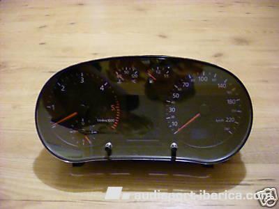

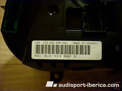

AUDIA3MICHEL Publicado 25 de Marzo del 2009 Autor Denunciar Publicado 25 de Marzo del 2009 (editado) Traigo nuevas noticias amigos (aunque por desgracia no del todo buenas). Hoy he estado en Automoba (Audi Burgos), la verdad es que son gente excepcional y se han portado genial conmigo. La mala noticia es que no han podido casarme ninguno de los 2 cuadros que les he llevado (y he perdido 56€ en la operacion) , les pasa exactamente lo mismo que a mi con ambos. La buena noticia es que me han dicho cual es el cuadro con fis que equivale en mi coche por año y motor, sería el siguiente 8L0919880D ó DX. Si por lo que sea veis alguno avisadme por favor. He aprendido otra cosilla y es que todas las referencias que acaben en X quiere decir que han sido de "canje", es decir, fallaron las repararon y las sustituyeron por otra que fallaba, eso me han comentado. De ahi que me da igual que sea D ó DX. Saludos y gracias. Editado 25 de Marzo del 2009 por AUDIA3MICHEL Responder

AUDIA3MICHEL Publicado 26 de Marzo del 2009 Autor Denunciar Publicado 26 de Marzo del 2009 Cuadro con Fis y esta ref 8L0919880D, la "d" es importantisima al parecer... S2 y gracias. Necesito la eeprom!! Responder

AUDIA3MICHEL Publicado 10 de Mayo del 2009 Autor Denunciar Publicado 10 de Mayo del 2009 (editado) ESPERANZADORAS NOTICIAS CHICOOOSS!! Acabo de comprar por ebay Alemania el cuadro 8L0919880D. Estoy que no me lo creo. Puede que en menos de 15 dias haya "vencido" por fin al FIS!! Editado 10 de Mayo del 2009 por AUDIA3MICHEL Responder

AUDIA3MICHEL Publicado 22 de Mayo del 2009 Autor Denunciar Publicado 22 de Mayo del 2009 Ya esta, lo tengo!!! no me lo creo. El que la seigue la consigue. Solo una pega la nitidez del Fis es un poco mala, se ve borrosete pero bueno. El tema es que ya esta casado con las llaves. Era la dichosa referencia. Saludos a todos y gracias!! Responder
