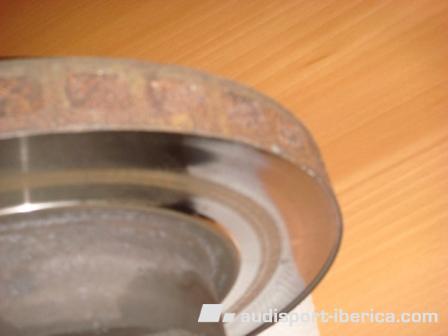

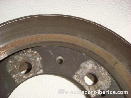

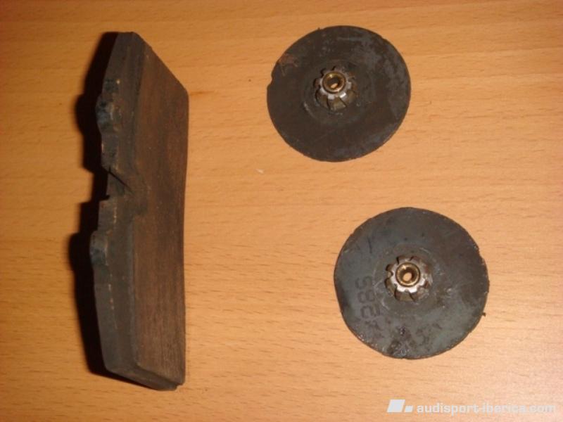

bernat_4 Publicado 20 de Marzo del 2009 Autor Denunciar Publicado 20 de Marzo del 2009 Al final han conseguido sacar las placas, las han substituido por unas nuevas y tema resuelto. El problema era el mismo en las dos pinzas traseras. Javi, las placas son iguales que las de tu foto, no puedo postear fotos porque ya está todo montado. Ahora tocará revisar suspensiones, silent blocks y alguna bobina que falla Llevo el kit pequeño de frenos, os cuelgo un par de fotos de los discos viejos ( no se si se podran rectificar) de las pastillas y de las arandelas que hay que substituir cada vez que se montan pastillas nuevas ( en ETKA parecen diferentes ) Responder
bernat_4 Publicado 20 de Marzo del 2009 Autor Denunciar Publicado 20 de Marzo del 2009 disco Responder
