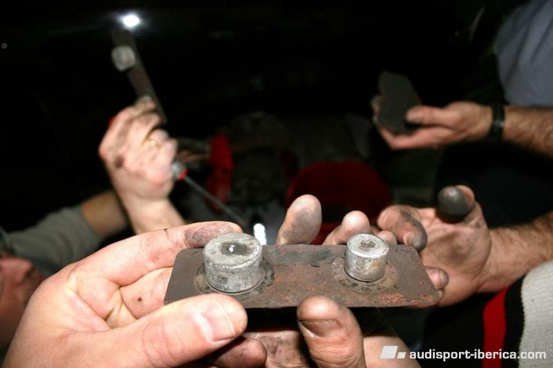

Llevo el kit pequeño de frenos, os cuelgo un par de fotos de los discos viejos ( no se si se podran rectificar) de las pastillas y de las arandelas que hay que substituir cada vez que se montan pastillas nuevas ( en ETKA parecen diferentes :thumbsup: )

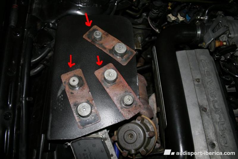

Yo lo que llevo en el tren delantero son estas placas (por cierto tuve que comprar una en el conce a 36€)

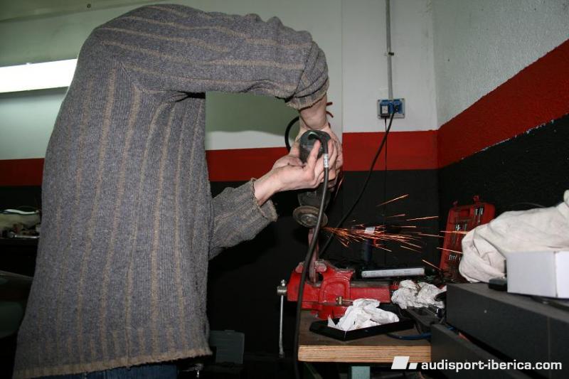

Para encajar bién las pastillas de freno por culpa de esas placas (yo creo que al estar deformadas hacen que la pastilla se quede clavada) se le rebajó un poco con la radial

DavidRS, las arandelas de mi foto son para los frenos traseros, pensaba que las delanteras serían iguales, veo que no.
