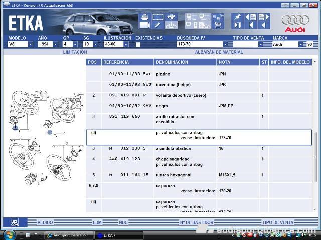

lagarto Publicado 25 de Marzo del 2009 Denunciar Publicado 25 de Marzo del 2009 Referente a la luz del airbag, mira de borrar el error. Si vuelve a salir casi q es problema del anillo del volante. S2 Responder

lagarto Publicado 27 de Marzo del 2009 Denunciar Publicado 27 de Marzo del 2009 quote name='marcazas' date='27 03 2009, 18:41' post='2296763'] La verdad que si todo funciona bien paso de cambiarle la centralita, a veces es peor el remedio que la enfermedad, y puede que traiga mas quebraderos de cabeza. Me inclino al anillo del volante Responder
marcazas Publicado 28 de Marzo del 2009 Autor Denunciar Publicado 28 de Marzo del 2009 Pues si puede ser el anillo, pero tenia pensado meterle el volante del s2 asi k... si encuentro algo le pondre, lo unico que llevo el interior en azul y no se como quedará. Responder
lagarto Publicado 28 de Marzo del 2009 Denunciar Publicado 28 de Marzo del 2009 Pues si puede ser el anillo, pero tenia pensado meterle el volante del s2 asi k... si encuentro algo le pondre, lo unico que llevo el interior en azul y no se como quedará. Aquí habia algún forero q lo vendía Responder
marcazas Publicado 28 de Marzo del 2009 Autor Denunciar Publicado 28 de Marzo del 2009 asi si!!! alguien me puede poner el enlace? de todas formas voy a echar un vistazo. gracias Responder
lagarto Publicado 29 de Marzo del 2009 Denunciar Publicado 29 de Marzo del 2009 asi si!!! alguien me puede poner el enlace? de todas formas voy a echar un vistazo. gracias Pregunta a turbo S2 Responder
