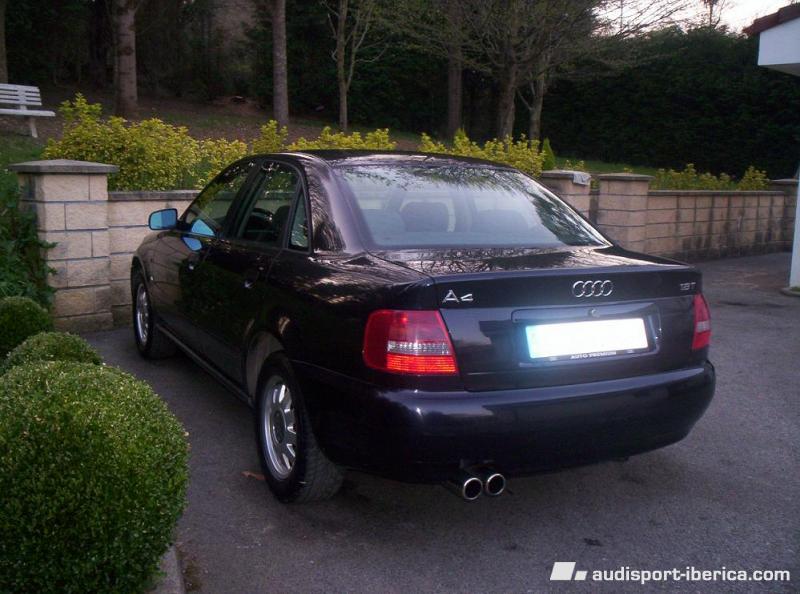

Barmor Publicado 19 de Marzo del 2009 Autor Denunciar Publicado 19 de Marzo del 2009 Tercera fotillo,el trasero,sin duda lo que mas me gusta del coche: Responder

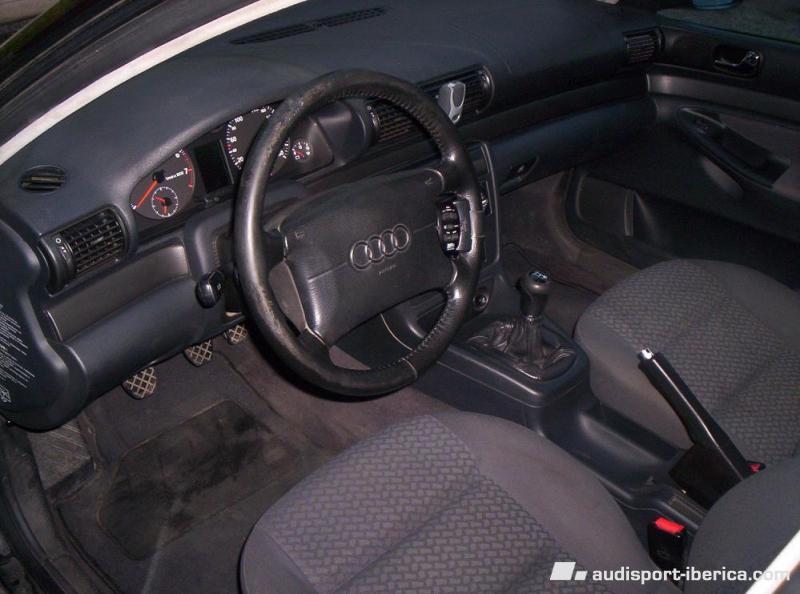

Barmor Publicado 19 de Marzo del 2009 Autor Denunciar Publicado 19 de Marzo del 2009 Y una del interior,el volante como veis está machado,a ver si puedo pillar uno y aprovechar este airbag aunque lo suyo seria pillarme un S pero es mucha pasta jeje.¿alguna sugerencia,sitio donde pillarlos o algo? Responder
TURBO INSIDE Publicado 19 de Marzo del 2009 Denunciar Publicado 19 de Marzo del 2009 Otra opción para el volante es tapizarlo de nuevo, supongo que será mucho menos € que uno nuevo. Saludos Responder
BoR Publicado 19 de Marzo del 2009 Denunciar Publicado 19 de Marzo del 2009 Tapizar volante unos 100 euros en Zabala. El mío lo tapicé allí.... Responder
Barmor Publicado 19 de Marzo del 2009 Autor Denunciar Publicado 19 de Marzo del 2009 (editado) BoR dijo: Tapizar volante unos 100 euros en Zabala. El mío lo tapicé allí.... ¿Zabala?¿dónde está eso?¿No será Zabaleta? Por cierto,¿dónde pillaste ese volante?¿el tuyo de qué año es?yo quiero un volante como esos jejeje. Editado 19 de Marzo del 2009 por Barmor Responder
_SPaRK_ Publicado 19 de Marzo del 2009 Denunciar Publicado 19 de Marzo del 2009 Volante busca por ebay, de un S2 o el "S" de la epoca del tuyo, vamos hasta el año 97 te sirve. Precio depende. A mi me salio por unos 150€ creo S2 Responder
