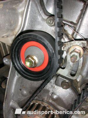

MorgarV6 Publicado 21 de Marzo del 2009 Denunciar Publicado 21 de Marzo del 2009 ten cuidado haber si se te va un rodillo tensor... me puedes explicar un poco q es eso del rodillo tensor..gracias El nombre lo dice, la correa de la distribucion tiene que ir tensa para que al girar no se salga ni se salte, es un rodamiento intermedio entre poleas que al darle apriete tensa la correa, si este gripa puede saltar la correa facilmente, si hace tiempo que no cambias la correa seria el mejor momento para hacer un kit de distribucion, y asi el ruido lo identificas en un plis, puede ser de correas,rodamientos,rodamientos de alternador,A-C... asi te curas en salud. Un saludo Responder
