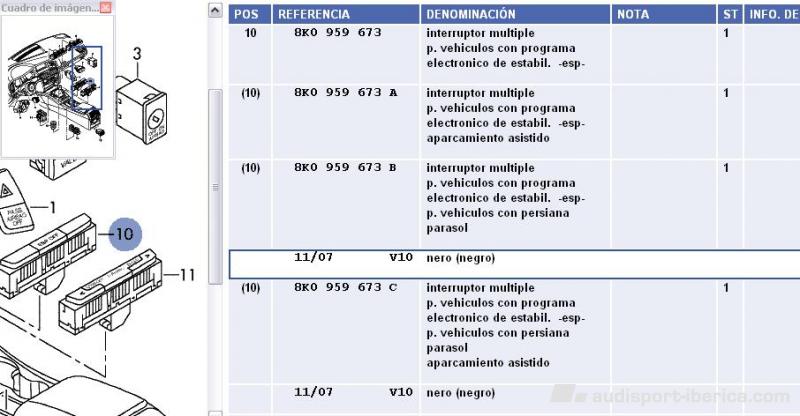

javiii Publicado 24 de Marzo del 2009 Denunciar Publicado 24 de Marzo del 2009 Me parece una idea realmente buena! Yo había pensado en algo parecido, pero a mi se me había ocurrido de otra forma, a ver que os parece. En lugar de comprar el modulo homelink y el plastico del plafon, que sale por un pico, más de 100€, yo había pensando en comprar la botonera donde va el ESP, que son 3 botones (en mi caso son dos botones ciegos y uno del ESP) y poner la botonera que lleva ESP y el botón de cortinilla trasera electrica (qué además si mal no recuerdo el dibujito parece una puerta de un garaje) y puentear como bien decís ese botón al mando del garaje. He buscado por el ETKA y la pieza sale por unos 20€. Aquí van los referencias, para el que sólo lleve ESP, le haría falta este: 8K0 959 673 B (ESP + cortinilla) Para el que lleve ESP y sensor aparcamiento delantero, le hará falta este: 8K0 959 673 C (ESP + sensor aparcamiento delantero + cortinilla) un saludo y enhorabuena por el brico. Responder
