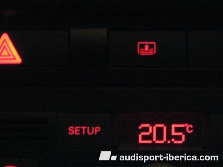

AUDIA4TDI Publicado 31 de Marzo del 2009 Autor Denunciar Publicado 31 de Marzo del 2009 Bueno pues ya esta hecho: 2ª PARTE MATERIALES Y HERRAMIENTAS A)Herramientas necesarias: -Destornilladores de precision. -Soldador y bobina de estaño de 1mm de grosor. -Cables de 1mm de grosor multihilo con terminales electricos. -Multimetro(tester). -Mini pulsador. -Loctite. -Paciencia mucha paciencia. Materiales: -Botonera HOMELINK. -Marco consola para HOMELINK.(De aqui solo necesitaremos el embellecedor donde va insertado el HOMELINK. Comenzamos....... Paso 1º: Desmontar el mando HOMELINK, es muy sencillo todo va encajado, asi que con un destornillador de precision sale todo, botonera, carcasa posterior y circuito impreso: El circuito impreso lleva cinco patillas de conexion: Solo utilizaremos dos: La num 1,(esta marcada en el circuito), para dar corriente a los leds. La num 4, para la masa de todo el circuito incluido los leds. Bueno a continuacion, debeis desoldar por completo el interruptor que querais utilizar, ya que por todos lados esta unida a masa y no funcionaria bien, ademas de consumir la bateria de vuestro mando a distancia. Yo he sustituido el original por uno mas o menos de igual tamaño con dos polos de conexion y pegado conloctite en el mismo lugar (No os asusteis el led diferente que se ve a la izquierda lo he tenido que sustituir porque haciendo pruebas lo fundi(siempre me ocurren estas cosas). Ahora haceis un puente entre el interruptor del homelink y el de vuestro mando a distancia, respetando la polaridad(Cable azul=corriente, Cable negro=masa). CONTINUA......... Responder
AUDIA4TDI Publicado 31 de Marzo del 2009 Autor Denunciar Publicado 31 de Marzo del 2009 CONTINUA..... Comprobamos su funcionamiento:(vaya fotos joer...) A continuacion soldamos el ping o patilla 1 al positivo del led izquierdo(SOLO ESE), asi le dara corriente a todos los demas leds, van conectados en serie. El positivo es el que os marco, en todos es igual) Bueno pues ya tenemos el mando funcionando y tan solo nos queda montarlo y conectar los testigos del HOMELINK a las luces de ambiente del coche para que luzcan con el contacto. AQUI HAY UN ERROR YA QUE EN PRINCIPIO CONECTE LA CORRIENTE DEL HOMELINK AL INTERRUPTOR DEL PLAFON Y NO FUNCIONA. Una vez montado todo tan solo nos queda las conexion al coche. El plafon lleva dos clavijas de conexion: La primera y mas ancha con cuatro cables(CIRCULO ROJO): Celeste/gris: +12 VOLTIOS CON EL CONTACTO ACCIONADO(ALIMENTA BOTONERAS) Naranja: 1,5 VOLTIOS (ALIMENTA LOS LEDS DE AMBIENTE) Marron: MASA Azul: +12 VOLTIOS CONTINUOS (SIRVE PARA ILUMINAR EL INTERIOR CUANDO ABRIMOS LAS PUERTAS PARA MONTARNOS O SALIR CON EL CONTACTO QUITADO) La segunda y mas estrecha con cuatro cables(CIRCULO VERDE): Es la que lleva corriente a las luces de los asientos traseros(mismos colores y funciones) Bueno pues la conexion es la que sigue: Cable rojo, el cual esta soldado al pin1 de la botonera y este a su ver al polo positivo de los leds, se conecta con el cable celeste/gris . Cable negro , el cual esta conectado al ping 4 de la botonera(MASA), se conecta conel cable marron. Aqui podeis ver lo detalles: BUENO PUES AHORA QUEDA COMO SIEMPRE LA MULTA Y SIEMPRE AL FINAL: BOTONERA HOMELINK -->NUM. REF. 8K0 959 719 T64 MARCO CON SOPORTE HOMELINK -->NUM. REF. 8T0 947 139 C 125,38€T64-->15,71€ Espero que os haya gustado y que alguien se anime, un saludo, ah y funciona de maravilla. Responder
