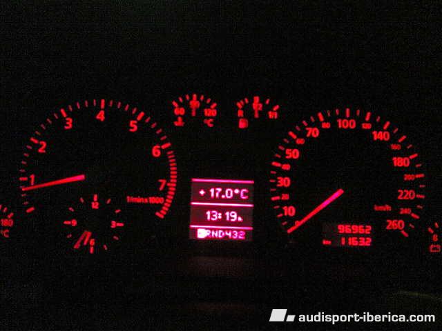

carlitos46 Publicado 21 de Marzo del 2009 Autor Denunciar Publicado 21 de Marzo del 2009 si quereis pongo foto del marcador, es el que lleva la pantalla digital. Responder

carlitos46 Publicado 21 de Marzo del 2009 Autor Denunciar Publicado 21 de Marzo del 2009 El marcador en cuestión es este Responder
