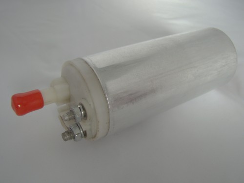

peagfe_vk Publicado 24 de Marzo del 2009 Denunciar Publicado 24 de Marzo del 2009 esta el la bomba en question, te pongo la foto pero mañana voy a ponerla en mi coche asik ire poniendo fotos del proceso y asi ya habra un nuevo brico jejeje. la parte q esta en rojo es lo q se encaja en el fondo del deposito, lleva tres, es de goma, se mete un pitorrillo dentro y un enganche lo abraza pos fuera para mantenerlo abajo y q no se mueva. de todas formas como ya he dicho, mañana me liare con el mio a colocarsela ya q apenas mantiene el ralenti ya, asik hare un brico con todo, fotos esplicaciones de autodata esquemas etc..... Responder
Platinos Publicado 24 de Marzo del 2009 Autor Denunciar Publicado 24 de Marzo del 2009 Me temo que la bomba es otro modelo diferente. La mía, según catálogo, es más o menos así: Responder
peagfe_vk Publicado 24 de Marzo del 2009 Denunciar Publicado 24 de Marzo del 2009 el aro negro de puede quitar y poner, de todas formas es raro ya q la bomba q ves la quite a uno como el tuyo un c4 2.3, y tengo tambien la del audi 5000s q tb es la misma, asegurate cual es la q te van a mandar aver si no va a ser igual. (no pasaria nada porq se puede acoplar) Responder

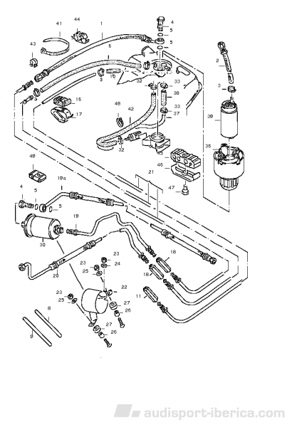

Churro26 Publicado 26 de Marzo del 2009 Denunciar Publicado 26 de Marzo del 2009 (editado) Si la bomba esta en los bajos normalmente pensaba que lo sabias , no en el deposito algunos llevan una prebomba nada mas ahi pero suele ir fuera en los bajos. Los audi 80 la llevan al lado de la rueda trasera derecha por ejemplo y llevan 2 abrazaderas de nada y 2 cables. Editado 26 de Marzo del 2009 por Churro26 Responder
