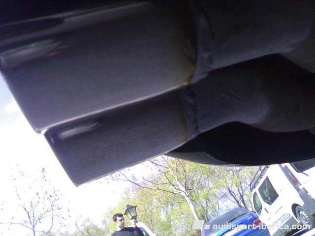

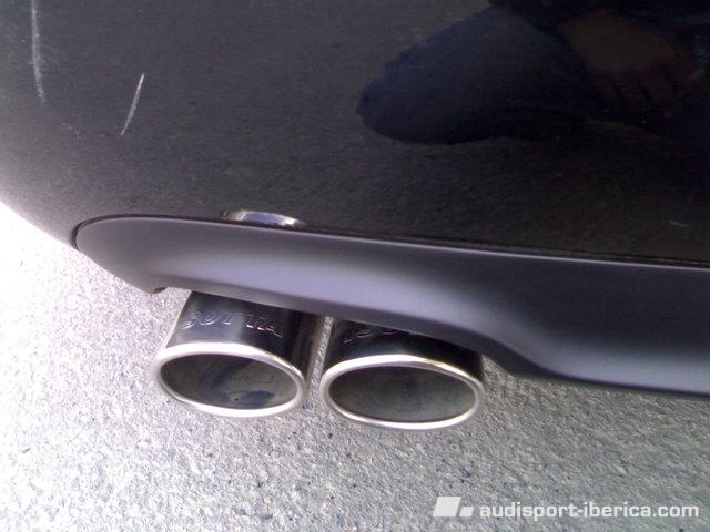

A4 BLACKFEAR Publicado 21 de Marzo del 2009 Denunciar Publicado 21 de Marzo del 2009 bueno este sabado tambien e exo un brico economico y q t peees jeje.. bueno compre las colas de escape isota 35€ y manos a la obra <_< con una mola aparato de soldar y SAGI de ayudante (gracias) pues vamos a los pasos ... empezamos cortando los puntos de soldadura de los embellezedores de serie.... Responder

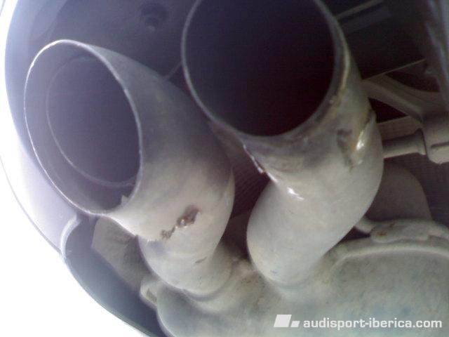

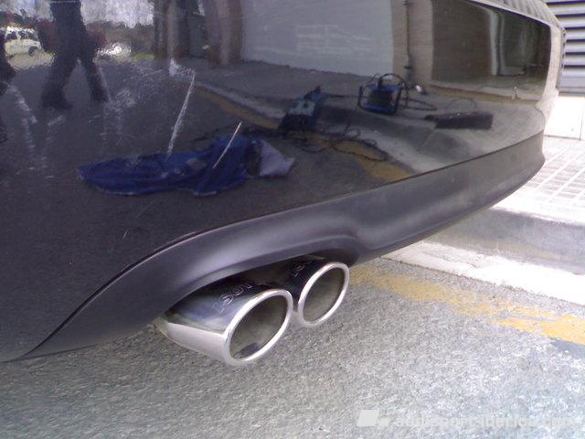

A4 BLACKFEAR Publicado 21 de Marzo del 2009 Autor Denunciar Publicado 21 de Marzo del 2009 esto una vez cortadas Responder

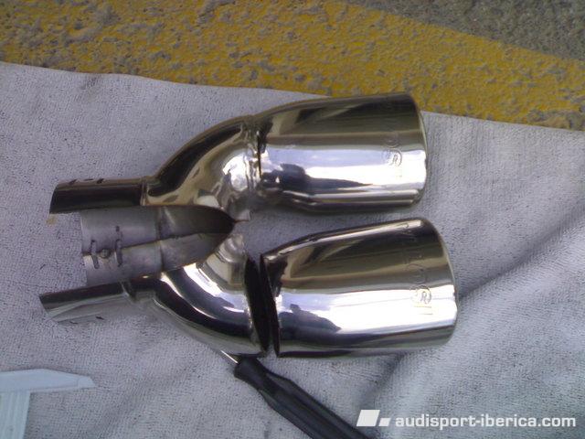

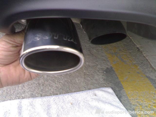

A4 BLACKFEAR Publicado 21 de Marzo del 2009 Autor Denunciar Publicado 21 de Marzo del 2009 estas son las colas isota cortamos la y x la mitad y separamos las 2 colas Responder

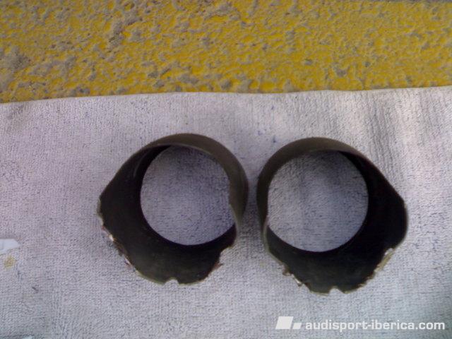

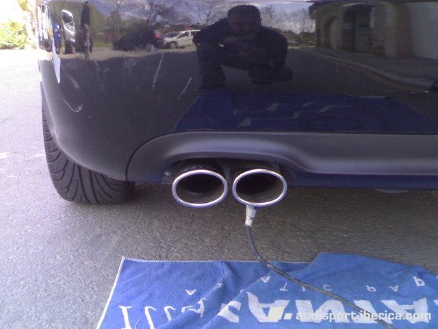

A4 BLACKFEAR Publicado 21 de Marzo del 2009 Autor Denunciar Publicado 21 de Marzo del 2009 una vez coratadas Responder

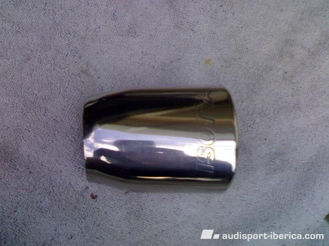

A4 BLACKFEAR Publicado 21 de Marzo del 2009 Autor Denunciar Publicado 21 de Marzo del 2009 las introducimos denro de las de serie Responder
A4 BLACKFEAR Publicado 21 de Marzo del 2009 Autor Denunciar Publicado 21 de Marzo del 2009 empezamos a darle unas puntadas de soldadura... y centrarlas Responder
A4 BLACKFEAR Publicado 21 de Marzo del 2009 Autor Denunciar Publicado 21 de Marzo del 2009 Y ESTE EL RESULTADO FINAL <_< Responder

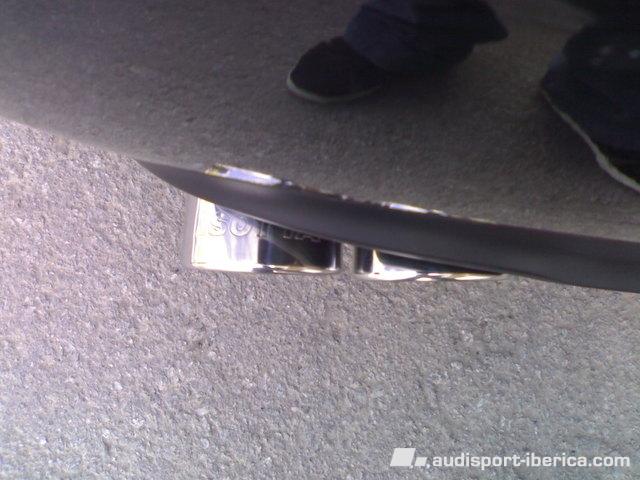

A4 BLACKFEAR Publicado 21 de Marzo del 2009 Autor Denunciar Publicado 21 de Marzo del 2009 Y ESTA PARA Q SE VEA Q ESTAN CENTRADAS Responder
