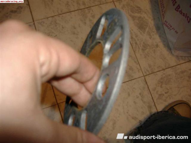

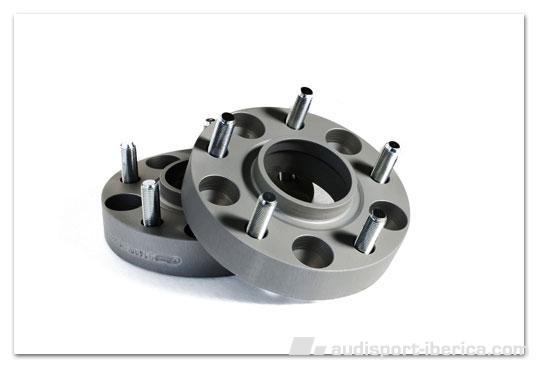

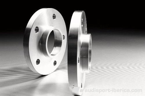

Rf20vT Publicado 22 de Marzo del 2009 Denunciar Publicado 22 de Marzo del 2009 Como mecánico, te digo que los separadores, malos no son, sí que hacen sufrir más a los rodamientos que yendo sin ellos, pero fuerzas lo mismo llevando llantas ET30 que llantas ET45 + separadores de 15mm (siempre que sean de doble centraje, ahora lo explico). Sin embargo, en varios de mis coches he llevado separadores tanto delante como detrás, y no he tenido el más mínimo problema. Una cosa, no son legales, aunque yo he pasado ITV con ellos puestos en muchas ocasiones, pero te podrían poner pegas al respecto. En caso de accidente, como te dicen, el seguro podría lavarse las manos. Sobre los separadores, hay varios tipos: -Los separadores sencillos: Estos son los que más hace sufrir a los trenes rodantes, puesto que con ellos, la rueda va prácticamente (o totalmente) apoyada en los tornillos, con los problemas de vibraciones, fatiga de bujes y rodamientos, y el peligro de que te rompan los tornillos de rueda (es raro, pero he visto varios casos) -Los separadores de doble centraje: Estos separadores tienen un mecanizado en su parte interior que se apoya en el buje del coche, y a su vez, en la parte exterior, tienen un buje propio que es donde se apoya la llanta. Con estos, te puedo decir por años de experiencia con ellos, que no hay problemas de vibraciones (siempre que sean buenos, claro) ni de que los rodamientos casquen prematuramente. Hay que decir que estos separadores, la anchura mínima es 15mm por el tema del buje. -Separadores de doble centraje y doble tornillería: Los mejores y más caros. Se utilizan sobre todo para anchuras de 25mm en adelante, o para adaptar llantas (llantas Porsche a Audi o VW, pasar de 5x100 a 5x112, ect). Aparte de traer doble centraje como los anteriores, traen un juego de tornillos propio, para anclarlo al buje, y atornillar la rueda a ellos. Sobre calidades, busca que sean fabricados en duraluminio. Los hay de muchísimas marcas y de una calidad excelente (Sparco, Powertech, FK, Raid HP, Braid, ect). HUYE DE LOS MOMO!! He visto varios separadores de esa marca partidos (son fabricados en una especie de calamina, y son demasiado "huecos"). Si tienes ocasión, compara en tus manos un Momo y alguno de las marcas que te he dicho antes, y verás la diferencia (en todos los sentidos). Y sobre la anchura, pues lo primero tendrás que saber el ancho y ET de tus llantas, y a partir de ahi, fiándote de otros compañeros que lleven menos ET o separadores. Aunque la mejor prueba es sobre el coche, evidentemente, porque también influye qué amortiguación lleve cada uno, y cuánto lo tenga bajado. Espero haber sido de ayuda Un saludo Responder
