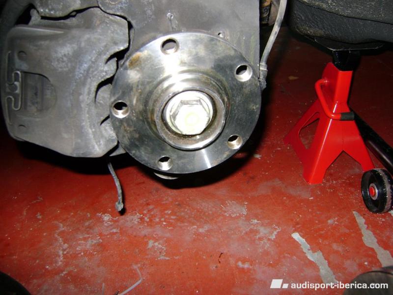

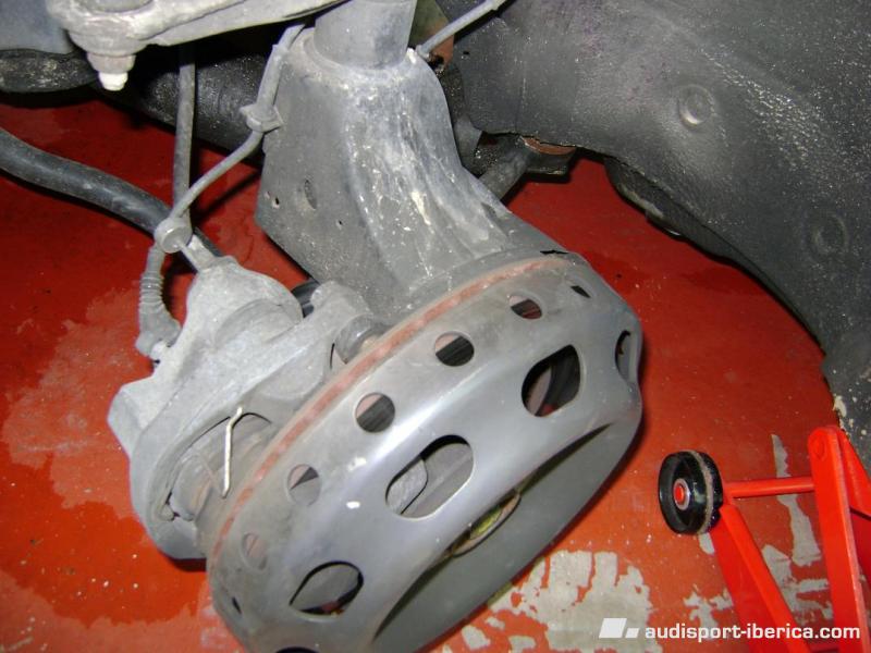

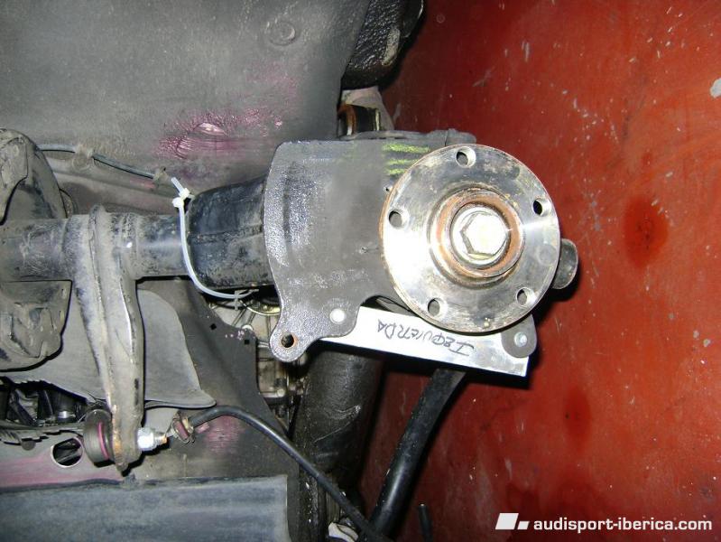

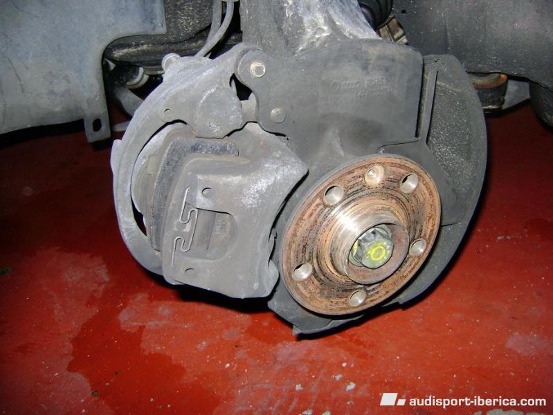

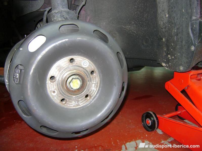

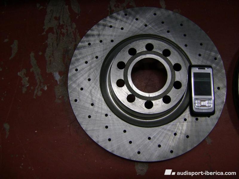

CHAMA Publicado 23 de Marzo del 2009 Autor Denunciar Publicado 23 de Marzo del 2009 Para poner discos de un s8 de 323x30 y quitar los ufod hay que quitar los cubos de rueda y poner los de un ur s6. Los rodamientos se suelen partir al sacar asi que nuevos tambien. Responder

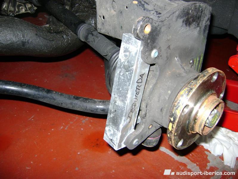

CHAMA Publicado 23 de Marzo del 2009 Autor Denunciar Publicado 23 de Marzo del 2009 Luego e puesto unos porta-pinzas de ultimot que son quitar y poner. Responder

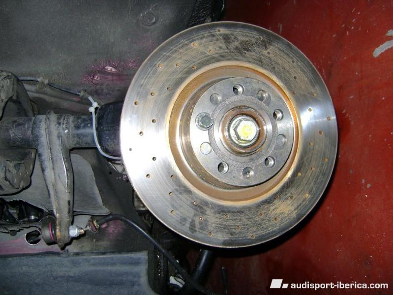

CHAMA Publicado 23 de Marzo del 2009 Autor Denunciar Publicado 23 de Marzo del 2009 otra mas Responder

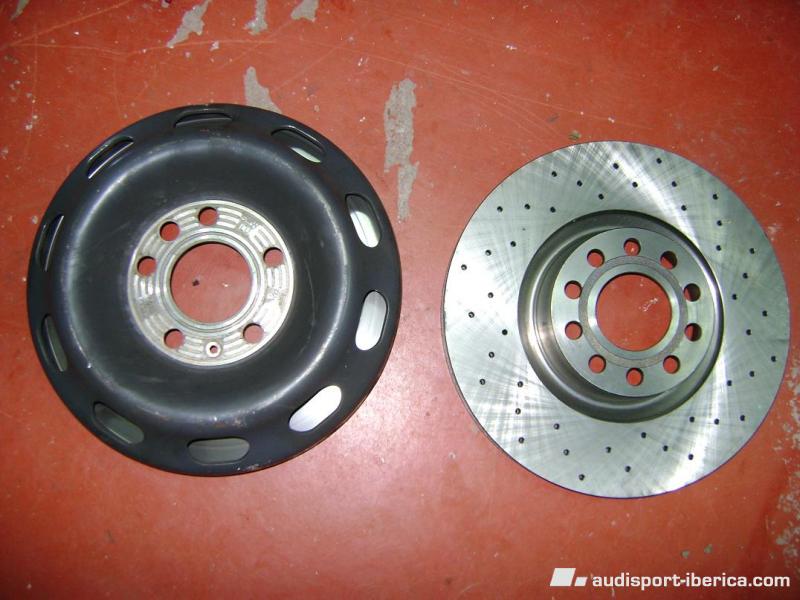

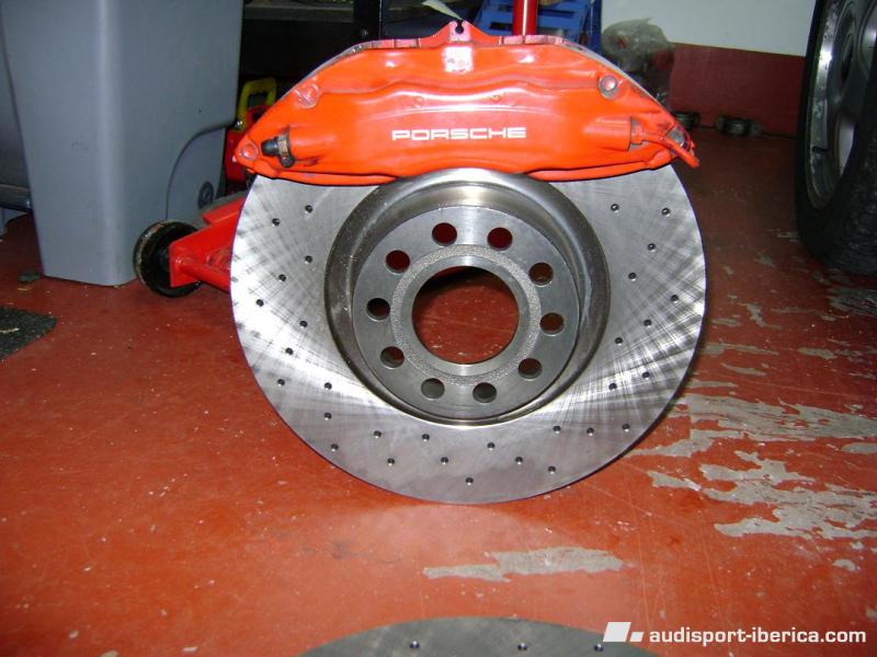

CHAMA Publicado 23 de Marzo del 2009 Autor Denunciar Publicado 23 de Marzo del 2009 discos zinnerman de 323x30 taladrdos de ultimot tambien Responder

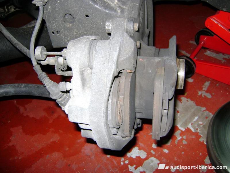

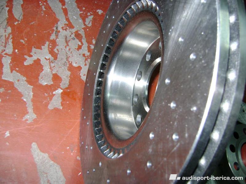

CHAMA Publicado 23 de Marzo del 2009 Autor Denunciar Publicado 23 de Marzo del 2009 con el disco montado Responder

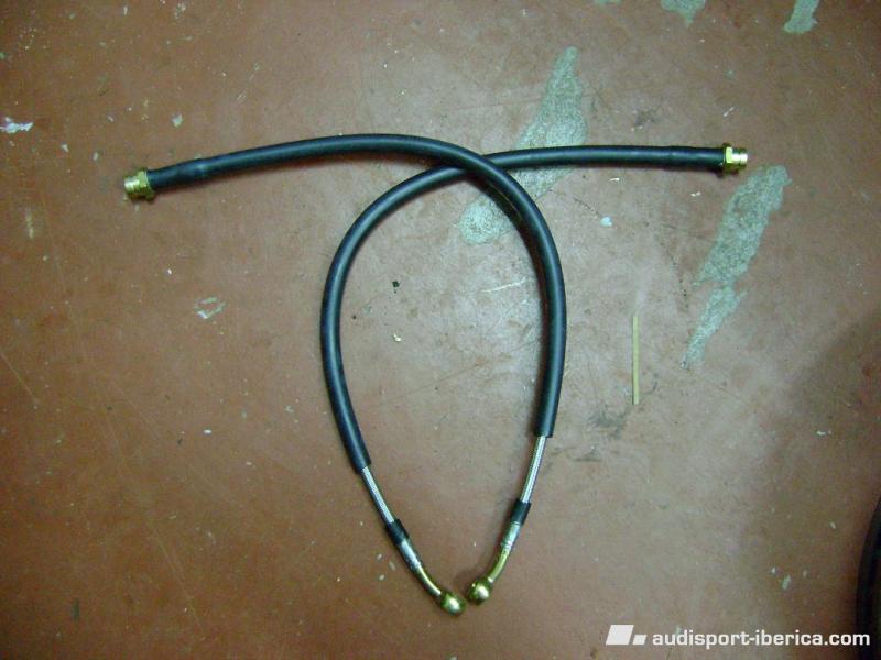

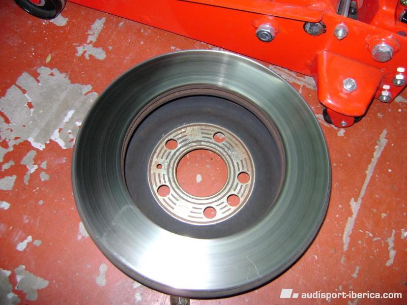

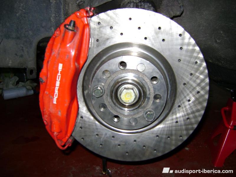

CHAMA Publicado 23 de Marzo del 2009 Autor Denunciar Publicado 23 de Marzo del 2009 Latiguillos blindados que canbia el racor para la pinza rs2 de ultimot tambien Responder
CHAMA Publicado 23 de Marzo del 2009 Autor Denunciar Publicado 23 de Marzo del 2009 con la pinza montada Responder
