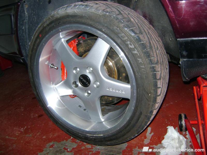

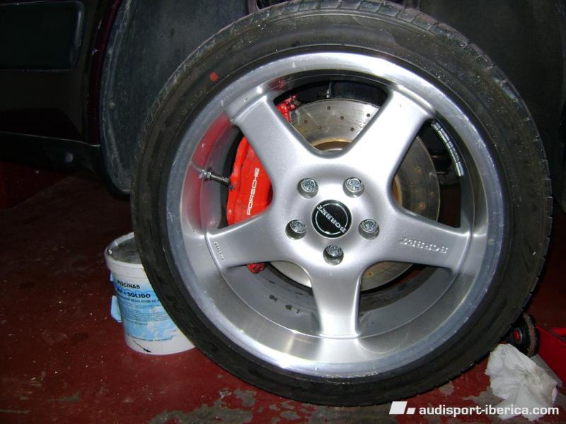

CHAMA Publicado 23 de Marzo del 2009 Autor Denunciar Publicado 23 de Marzo del 2009 Ya con todo montado Responder
M_GORDON Publicado 23 de Marzo del 2009 Denunciar Publicado 23 de Marzo del 2009 estupendo Por cierto, el portapinzas de Ultimot es un put* cacho de hierro, no te la habrán "metido" bien, no? Otra cosilla, la pinza es del kit grande? o la del kit pequeño admite esos 323? no verdad? Responder
CHAMA Publicado 23 de Marzo del 2009 Autor Denunciar Publicado 23 de Marzo del 2009 estupendo Por cierto, el portapinzas de Ultimot es un put* cacho de hierro, no te la habrán "metido" bien, no? Otra cosilla, la pinza es del kit grande? o la del kit pequeño admite esos 323? no verdad? Gracias. no se hasta que medida llegan los pequeños, estos son los grandes para min. llanta 17. Responder
lagarto Publicado 23 de Marzo del 2009 Denunciar Publicado 23 de Marzo del 2009 Solo hay q cambiar los cubos de rueda y los rodamientos, para adaptar otros frenos?. Muy buenas fotos Responder
CHAMA Publicado 23 de Marzo del 2009 Autor Denunciar Publicado 23 de Marzo del 2009 Solo hay q cambiar los cubos de rueda y los rodamientos, para adaptar otros frenos?. Muy buenas fotos para que los discos encajen bien en el cubo y para que el portapinzas deje la pinza centrada con el disco, no hay que cambiar mas. Responder
M_GORDON Publicado 23 de Marzo del 2009 Denunciar Publicado 23 de Marzo del 2009 Solo hay q cambiar los cubos de rueda y los rodamientos, para adaptar otros frenos?. Muy buenas fotos Pues ya me dirás donde "solo" encuentras unos bujes de S6... Responder
CHAMA Publicado 23 de Marzo del 2009 Autor Denunciar Publicado 23 de Marzo del 2009 Solo hay q cambiar los cubos de rueda y los rodamientos, para adaptar otros frenos?. Muy buenas fotos Pues ya me dirás donde "solo" encuentras unos bujes de S6... en el concesionario por 110€ +iva o en ebay Responder
M_GORDON Publicado 23 de Marzo del 2009 Denunciar Publicado 23 de Marzo del 2009 Solo hay q cambiar los cubos de rueda y los rodamientos, para adaptar otros frenos?. Muy buenas fotos Pues ya me dirás donde "solo" encuentras unos bujes de S6... en el concesionario por 110€ +iva o en ebay x2, no? Responder
CHAMA Publicado 23 de Marzo del 2009 Autor Denunciar Publicado 23 de Marzo del 2009 Solo hay q cambiar los cubos de rueda y los rodamientos, para adaptar otros frenos?. Muy buenas fotos Pues ya me dirás donde "solo" encuentras unos bujes de S6... en el concesionario por 110€ +iva o en ebay x2, no? nuevo 110 cada uno y en ebay depende Responder
M_GORDON Publicado 23 de Marzo del 2009 Denunciar Publicado 23 de Marzo del 2009 Solo hay q cambiar los cubos de rueda y los rodamientos, para adaptar otros frenos?. Muy buenas fotos Pues ya me dirás donde "solo" encuentras unos bujes de S6... en el concesionario por 110€ +iva o en ebay x2, no? nuevo 110 cada uno y en ebay depende pastón entonces Responder
lagarto Publicado 23 de Marzo del 2009 Denunciar Publicado 23 de Marzo del 2009 Solo hay q cambiar los cubos de rueda y los rodamientos, para adaptar otros frenos?. Muy buenas fotos Pues ya me dirás donde "solo" encuentras unos bujes de S6... en el concesionario por 110€ +iva o en ebay 110 los rodamientos Responder
CHAMA Publicado 23 de Marzo del 2009 Autor Denunciar Publicado 23 de Marzo del 2009 Solo hay q cambiar los cubos de rueda y los rodamientos, para adaptar otros frenos?. Muy buenas fotos Pues ya me dirás donde "solo" encuentras unos bujes de S6... en el concesionario por 110€ +iva o en ebay 110 los rodamientos no 110€ cada buje y unos 60€ cada rodamiento Responder
lagarto Publicado 23 de Marzo del 2009 Denunciar Publicado 23 de Marzo del 2009 la caja de rodamientos sobre los 400 cada una. O se encuentra en desguace o una pasta Responder
