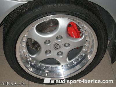

CHAMA Publicado 23 de Marzo del 2009 Autor Denunciar Publicado 23 de Marzo del 2009 Voy a mirar si encuentro todo el conjunto del S6, caja rodaminetos y pinzas. Sigo teniendo la bibarcion abiendo cambiado los UFOS S2 Para poner estos frenos no tienes que cambiar la caja de rodamiento. Te vale la tuya, para eso se cambia el cubo y como se suele romper una pista del rodamiento al cambiarlo pues tambien hay que cambiar el rodamiento. La mayor put*da de poner estos frenos es que la mayoría de las llantas te pegan los radios en la pinza yo llevo ya un par de meses liado para dar con unas que me vallaan bien. Responder

CHAMA Publicado 24 de Marzo del 2009 Autor Denunciar Publicado 24 de Marzo del 2009 Yo creo q algo no va bien, pq dice q tien problemas on las llantas. Tengo problemas porque estas pinzas son anchísimas y muchas llantas te pegan los radios en la pinza. Las borbet de la foto para que no me den en los radios las tengo que poner con separadores de 1,5cm como minimo y claro con lo anchas que son se me salen de la carrocería. Ahora estoy probando con unas rh y parece que no problem. Responder
M_GORDON Publicado 24 de Marzo del 2009 Denunciar Publicado 24 de Marzo del 2009 Así anduve yo... Al final me tuve que ir a un ET30! Responder
CHAMA Publicado 24 de Marzo del 2009 Autor Denunciar Publicado 24 de Marzo del 2009 Así anduve yo...Al final me tuve que ir a un ET30! Si pero ademas del ET dependiendo como sean los radios pega en la pinza o no. Responder
M_GORDON Publicado 24 de Marzo del 2009 Denunciar Publicado 24 de Marzo del 2009 Así anduve yo...Al final me tuve que ir a un ET30! Si pero ademas del ET dependiendo como sean los radios pega en la pinza o no. Sí claro. y que luego no te peguen en cualquier sitio.Yo tuve que "abrir" aletas por dentro y aun y todo me roza Responder
CHAMA Publicado 24 de Marzo del 2009 Autor Denunciar Publicado 24 de Marzo del 2009 Así anduve yo...Al final me tuve que ir a un ET30! Si pero ademas del ET dependiendo como sean los radios pega en la pinza o no. Sí claro. y que luego no te peguen en cualquier sitio.Yo tuve que "abrir" aletas por dentro y aun y todo me roza Como "abriste" las aletas? Responder
