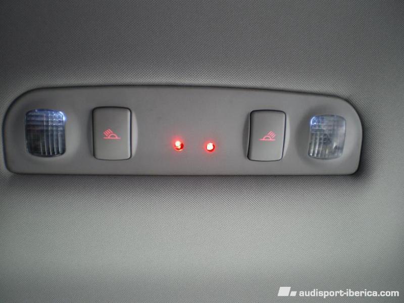

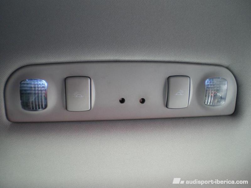

guanterarefrigerada Publicado 23 de Marzo del 2009 Autor Denunciar Publicado 23 de Marzo del 2009 Tras ello, las conexiones. Fijaos la posición del plafón y dónde caen los cables. Tras liarlos a las patillas, se deben soldar a estas para que no haga falsos contactos. Responder
guanterarefrigerada Publicado 23 de Marzo del 2009 Autor Denunciar Publicado 23 de Marzo del 2009 Para fijar los leds, he usado pegamento de dos componentes, ya que mi pistola de silicona la tengo guardada... no recuerdo dónde... pero está guardada Responder
guanterarefrigerada Publicado 23 de Marzo del 2009 Autor Denunciar Publicado 23 de Marzo del 2009 Bueno, pos cerramos a presión tol balamio que hemos hecho, y nos encomendamos a Buda (le he cogido devoción, tras mis múltiples visitas gastronómicas al restaurante chino de la calle de al lado) Responder
guanterarefrigerada Publicado 23 de Marzo del 2009 Autor Denunciar Publicado 23 de Marzo del 2009 Hala, ya está instalado de nuevo, y no ha salido ardiendo (por ahora). Gracias a Buda por su intercesión en este brico, asi como a Rahma y a Shiva, que me echó una mano desde el séptimo cielo. Responder

david1981 Publicado 23 de Marzo del 2009 Denunciar Publicado 23 de Marzo del 2009 Te ha quedado muy bien Guanterarefrigerada, yo lo hice igual salvo los agujeros, que los mios los hice primero con una broca pequeña y luego una de 6. Mas grande me pareca excesivo. Os dejo un par de fotillos para que le hecheis un ojo Saludos Responder
