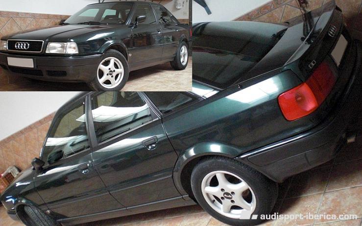

bladower Publicado 24 de Marzo del 2009 Autor Denunciar Compartir Publicado 24 de Marzo del 2009 Que rapidez de respuestas, gracias. Efectivamente durante unos 2 segundos se nota como funciona el mecanismo que comentais justo al poner el contacto. Esta mañana en frio he hecho lo siguiente: le he puesto el contacto y he esperado 5 segundos y lo he vuelto a dejar apagado. Despues he vuelto a dar al contacto he esperado 5 segundos y entonces ha arrancado casi-perfectamente sin pisar nada el gas. Es decir que parece que no inyecta la gasofa suficiente o con la presión suficiente. En cuanto el curro me de tiempo miro el filtro de la gasolina a ver como está. Si a alguien se le ocurre algo más... Ya que soy nuevo en el foro os dejo unas fotillos jeje. Responder Enlace al comentario Compartir en otros sitios web More sharing options...
MorgarV6 Publicado 24 de Marzo del 2009 Denunciar Compartir Publicado 24 de Marzo del 2009 muy bonito el 80, ese aleron la 1ª vez que lo veo, y esas llantas le quedan muy bien. Cambia el filtro de combustible y hecha un limpiainyectores y dale un poquito de candela seguro que mejora mucho. Yo cuando llevo dias sin arrancar el coche doy 2 veces contacto para que coja bien de presion la gasofa para que todos los actuadores tengan presion. Saludos Responder Enlace al comentario Compartir en otros sitios web More sharing options...

bladower Publicado 25 de Marzo del 2009 Autor Denunciar Compartir Publicado 25 de Marzo del 2009 Pues hoy he vuelto a probar lo de poner contacto dos veces antes de arrancar y esta vez no ha funcionado con lo cual supongo que lo de ayer fue coincidencia. Eso del aceite a ver si te funciona y nos cuentas lo que es. Jeje. Por cierto, el alerón y las llantas son originales. Se lo pusieron en la Audi al comprarlo. Otra cosa ya que estamos: Tengo ganas de ponerle un reposa-brazos entre los asientos delanteros. Alguien me recomienda algún modelo que no quede demasiado "antiestético"? Responder Enlace al comentario Compartir en otros sitios web More sharing options...
