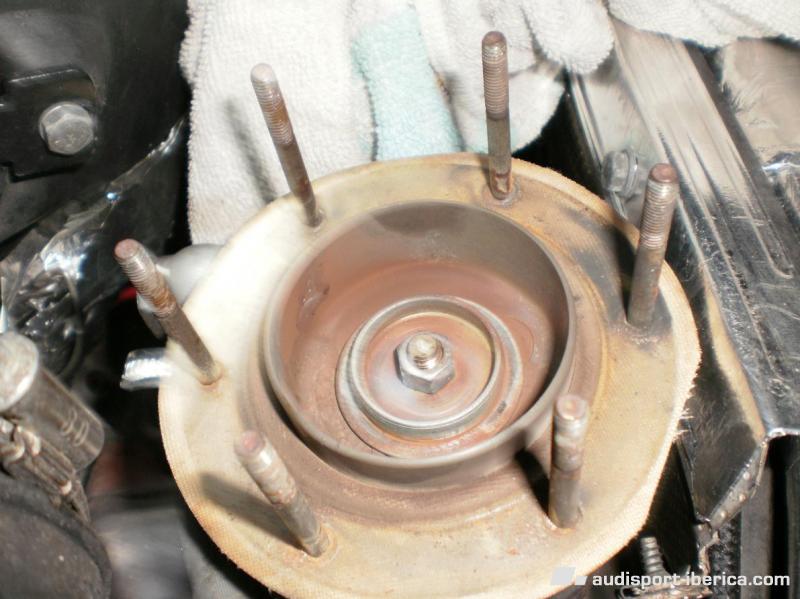

M_GORDON Publicado 24 de Marzo del 2009 Denunciar Publicado 24 de Marzo del 2009 creo q no es ese trniyo,es el que esta en la tapa.. SS22 Responder
RICHY S2 Publicado 24 de Marzo del 2009 Autor Denunciar Publicado 24 de Marzo del 2009 creo q no es ese trniyo,es el que esta en la tapa.. SS22 si.. me e estado mirando el foro y ya se cual decis...cual es la mejor manera d hacer salir ese tornillo???porque hacerlo con el destornillador??? Responder

turbo s2 Publicado 25 de Marzo del 2009 Denunciar Publicado 25 de Marzo del 2009 RICHY S2 : Bienvenido ha este Foro .. Bueno Haber te explico donde esta el tornillo del allen de 7 mm en la Wastegate ..... okey Para encontrar el tornillo , tienes que quitar el sello Original de Plomo que esta en la cabeza de la Wastegate ver foto ( 1 ) ( Rafa ) Responder
turbo s2 Publicado 25 de Marzo del 2009 Denunciar Publicado 25 de Marzo del 2009 vas ha alucinar como cuesta sacar el Plomo ..... ver foto ( 2 ) ( Rafa ) Responder
turbo s2 Publicado 25 de Marzo del 2009 Denunciar Publicado 25 de Marzo del 2009 Aquí : Ya se puede ver el Tornillo de allen de ( 7mm ) .. Ver foto ( 3 ) ( Rafa ) Responder
turbo s2 Publicado 25 de Marzo del 2009 Denunciar Publicado 25 de Marzo del 2009 Otra foto mas ...... Responder
