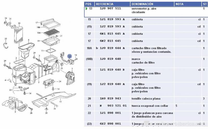

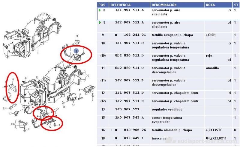

RockyTT Publicado 26 de Marzo del 2009 Denunciar Publicado 26 de Marzo del 2009 Investigando sobre el tema te he buscado con el ETKA los servos del aire acondicionado, porque hay mas de uno. En cuanto a la situacion de los mismos, pues viendo donde va el filtro del polen puedes hacerte una idea de la disposicion y localizacion dentro del coche del conjunto. Espero que esto te sirva de ayuda y a ver si hay algun forero que nos ilumine un poco mas. Saludos Responder
RockyTT Publicado 26 de Marzo del 2009 Denunciar Publicado 26 de Marzo del 2009 el resto de servos Responder
RockyTT Publicado 26 de Marzo del 2009 Denunciar Publicado 26 de Marzo del 2009 yo para mi que va a ser el priemr servo (servomotor p. aire circulante) Responder
Txuso Publicado 26 de Marzo del 2009 Autor Denunciar Publicado 26 de Marzo del 2009 yo para mi que va a ser el priemr servo (servomotor p. aire circulante) Gracias de nuevo. Ya tengo el ETKA y voy a tratar de instalarlo para no dar tanto la lata. Un saludo. Responder
