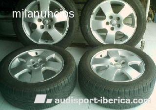

lagowi Publicado 25 de Marzo del 2009 Denunciar Publicado 25 de Marzo del 2009 Tengo un A3 del año 98, es decir de los primeros que salieron, actualmente tengo las llantas de 15 del modelo ambiente, (las de los circulitos), me venden las llantas de la foto que son de 5x110, mi pregunta es:¿Valen para mi modelo? Hay bastantes A3 con ellas pero no sé si son posteriores al restyling Podeis echarme una mano? es urgente Muchas gracias Responder
lagartoalb Publicado 25 de Marzo del 2009 Denunciar Publicado 25 de Marzo del 2009 Olvidate, los A3 8L como el tuyo son 5x100 Responder
lagowi Publicado 25 de Marzo del 2009 Autor Denunciar Publicado 25 de Marzo del 2009 Olvidate, los A3 8L como el tuyo son 5x100 Y no hay ninguna posibilidad de adaptarlas? no hay llantas de audi en 16" para este modelo? Responder
lagartoalb Publicado 25 de Marzo del 2009 Denunciar Publicado 25 de Marzo del 2009 (editado) Si claro puedes hacerte conunos separadores conversores de 5x110 a 5x100 pero aparte de caros son poco recomendables, te merece mas la pena esperarte a unas llantas que te valgan no seas ansioso Y si por supuesto que hay llantas de audi en 16" y 5x100, seguro que mas de uno te vende las suyas, echa un ojo por compra venta. XAu Editado 25 de Marzo del 2009 por lagartoalb Responder
osele_A3 Publicado 25 de Marzo del 2009 Denunciar Publicado 25 de Marzo del 2009 Olvidate, los A3 8L como el tuyo son 5x100 Y no hay ninguna posibilidad de adaptarlas? no hay llantas de audi en 16" para este modelo? la unica forma que tienes de colocarla son separadores especiales que pasen de 5x100(que son todos nuestros modelos)a 5x110(que son las de la foto) no se que audi lleva 5x110 los que yo tengo entendido son 5x100 o 5x112 Responder

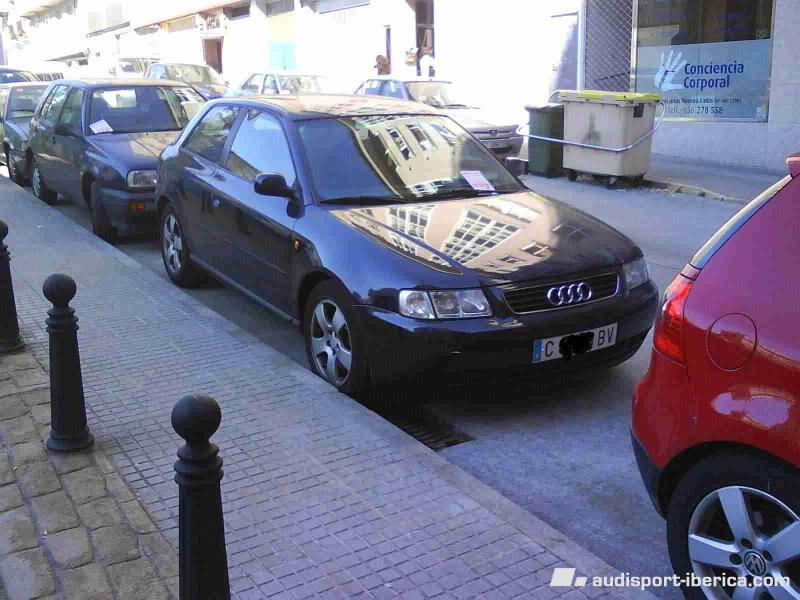

lagowi Publicado 25 de Marzo del 2009 Autor Denunciar Publicado 25 de Marzo del 2009 (editado) Entonces éste coma ha hecho???... el mío es matrícula C-xxxx-BY con lo que es posterior. Editado 25 de Marzo del 2009 por lagowi Responder
gerard1972 Publicado 25 de Marzo del 2009 Denunciar Publicado 25 de Marzo del 2009 (editado) seguro que son 5x110? yo tampoco he visto en audi esta tornilleria Editado 25 de Marzo del 2009 por gerard1972 Responder
lagowi Publicado 25 de Marzo del 2009 Autor Denunciar Publicado 25 de Marzo del 2009 seguro que son 5x110? yo tampoco he visto en audi esta tornilleria Es lo que pone en el anuncio, hablaré con la persona que las vende, puede que se haya equivocado Responder
lagartoalb Publicado 25 de Marzo del 2009 Denunciar Publicado 25 de Marzo del 2009 seguro que son 5x110? yo tampoco he visto en audi esta tornilleria Es lo que pone en el anuncio, hablaré con la persona que las vende, puede que se haya equivocado pues si porque casi seguro que se ha equivocado Responder
Juanako Publicado 25 de Marzo del 2009 Denunciar Publicado 25 de Marzo del 2009 Las de los 8L son 5x100 De todas creo haber oído que hay casas de llantas que podrían modificarte la tornillería de la llanta sin necesidad de montar los separadores especiales. Responder
Daviliko Publicado 25 de Marzo del 2009 Denunciar Publicado 25 de Marzo del 2009 Cierto, como bien dicho Juanako yo tambien he escuchado que existen llantas que se pueden modificar, de hecho muchas replicas traen para varios tipos de tornilleria. Yo vendo unas 15" con tornilleria 5x100, si estas interesado mira el anuncio de mi firma, un saludo. Responder
atakaquino Publicado 25 de Marzo del 2009 Denunciar Publicado 25 de Marzo del 2009 http://www.alloyguide.com/Audi.php,mirate esto por si te ayuda. Responder
jAim3 Publicado 25 de Marzo del 2009 Denunciar Publicado 25 de Marzo del 2009 Cierto, como bien dicho Juanako yo tambien he escuchado que existen llantas que se pueden modificar, de hecho muchas replicas traen para varios tipos de tornilleria. Yo vendo unas 15" con tornilleria 5x100, si estas interesado mira el anuncio de mi firma, un saludo. jod**,como aprovechas eeeeh!jajaja,no te preocupes que se venderaaan!mas jodido es lo mio que vendo un ARO de 3 palos y un volante de 4.xD 1Saludo! Responder
guzman Publicado 25 de Marzo del 2009 Denunciar Publicado 25 de Marzo del 2009 Se pueden robar unos milimetros ,que muchas veces son sufiencetes Tornillos escentricos se llamas Saludos Guzman Responder
AUDIA3MICHEL Publicado 25 de Marzo del 2009 Denunciar Publicado 25 de Marzo del 2009 Las de la foto te valen fijo. Yo las llevo sin ningun tipo de adaptacion y mi A3 es prerestyling tambien. Quiza se haya equivocado en el anuncio. Saludos Responder
