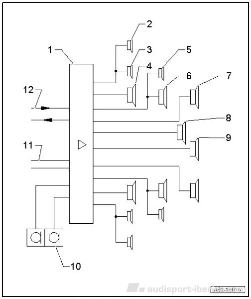

El de 8" es el subwoofer de la bandeja. La puertas delanteras tienen altavoces de medios/graves que deben de tener unos 160mm o menos y los de las puertas traseras son de medios, de supongo 5,25 y los de la bandeja trasera también son de medios probablemente de menor diámetro aún.

Por cierto Cuasar, estas seguro que en la bandeja lleva altavoces? yo es que viendo la imagen que he puesto, creo que eso que se ve son los agujeros de la caja acustica del subwoofer, creo que lleva 3 vias separadas delante, 2 vias separadas detrás, y en la bandeja el subwoofer, mas un canal central para aumentar aun mas la escena delantera.
Si, este es el esquema de altavoces del sistema de altavoces B&O tanto para el bus MOST como CAN. El nº7 y su simétrico, son los de medios de la bandeja trasera. No he desmontado la bandeja trasera, pero la menbrana del altavoz se puede tocar por el maletero y tampoco le vería sentido que tuviese un salida reflex, la acústica del maletero y por lo tanto la de esa salida iban a variar constantemente según que tuviéramos en el maletero.
