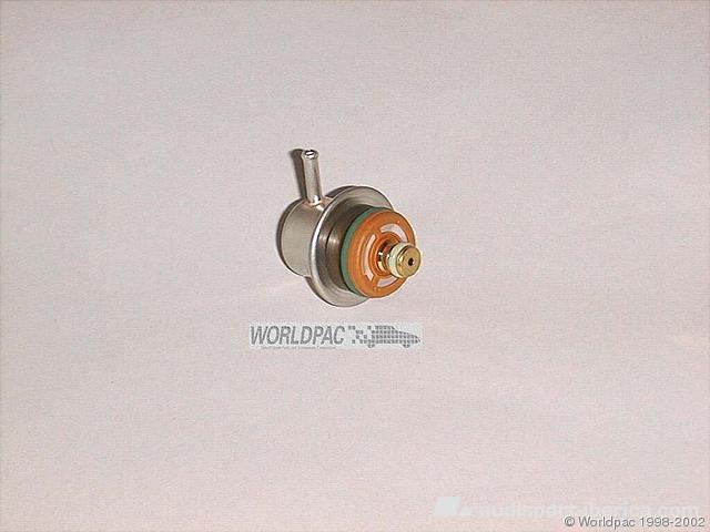

Patxi2.3 Publicado 27 de Marzo del 2009 Autor Denunciar Publicado 27 de Marzo del 2009 El émbolo del dosifificador del que tanto se habla es el regulador de presión que hay a la entrada de la inyección???? Entonces el circuito lleva varias valvulas reguladoras? porque entonces la que va montada sobre la bomba? Volviendo a mi problema..lo que mas mosquea es que en frio va de cojon de pato y al cabo de varios minutos de va todo al carajo... Menuda comida de tarro que llevo encima..... Responder
Platinos Publicado 27 de Marzo del 2009 Denunciar Publicado 27 de Marzo del 2009 Pues yo sólo sé que existen, pero como siempre me pierdo cuando trato de localizarlas. En mi V6 hay estas válvulas de regulación. Otra cosa es saber dónde. Responder
richo_vw Publicado 27 de Marzo del 2009 Denunciar Publicado 27 de Marzo del 2009 El émbolo del dosifificador del que tanto se habla es el regulador de presión que hay a la entrada de la inyección???? Entonces el circuito lleva varias valvulas reguladoras? porque entonces la que va montada sobre la bomba? Volviendo a mi problema..lo que mas mosquea es que en frio va de cojon de pato y al cabo de varios minutos de va todo al carajo... Menuda comida de tarro que llevo encima..... Pues juntamos el tuyo y el mio y hacemos uno, el mio en frio pega unos tirones finos.Grandes misterios de nustros 2.3 S2 Responder
Churro26 Publicado 27 de Marzo del 2009 Denunciar Publicado 27 de Marzo del 2009 A ver si nos aclaramos, el coche lleva una reguladora de presión de la inyección o otras 5 una para cada cilndro que van en el dosificador que no se deben ni tocar. El problema es el embolo que hace como la llave de un grifo, osea abre o cierra el paso de gasolina para todas esas peuqeñas valvulas y si se atasca no da lo que debe al motor en cada momento y da tirones. El mio, no da ni un tiron ni en frio ni en caliente y su embolo se desliza con muchisima suavidad, osea puede ir a 1200 rpm en quinta y acelero a fondo y no da ni un tiron. Responder

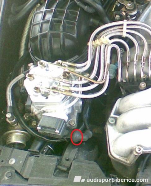

Patxi2.3 Publicado 30 de Marzo del 2009 Autor Denunciar Publicado 30 de Marzo del 2009 es lo de al lado del 7 es como un cilindro que sube y baja, coje m**** y se atasca y es la base de la inyección es lo que da mas o menos caudal y al atascarse o trabarse no va. es el cilindro ese de encima de la pieza y no desmontoes todo el dosificador, solo el embolo si abres lo demas la jodes pero que bien. Solo se debe desmontar el embolo, sale moviendo la pestaña, lo demas no se debe desmontar. Pues "Churro26", parece que por ahi van los tiros... El caso esque siguiendo instrucciones de "Antoño", he desconectado el conector de la foto, por lo visto tiene algo que ver con la informacion de temperatura hacia la centralita, para entrada de gasolina al distribuidor, etc... He aqui: Con lo que si se desconecta, la centralita trabaja digamos, en "modo standar" , osea que no varia... Pues el caso es que se me ha arreglado la movida de los tirones... ASI que el problema va por ahi...veremos lo del "cilindro del muelle"... Os seguiré contando S2 Gracias en general y en especial a "Antoño" Responder
Churro26 Publicado 30 de Marzo del 2009 Denunciar Publicado 30 de Marzo del 2009 (editado) Eso te varia la presion de mando, en el mio varia de un modo hidraulico, en ese de un modo electronico, pero conserva el cilindro de control. De ahi los problemas, vas con presiones incorrectas o se atasca y no va. Como sea fallo electronico crudo crudo ahora vas con inyección "mecanica" nada mas al desenchufar la ecu. Joer, como tengas que testear sensores y demas te va para largo si es problema del cilindro de control sucio es mas facil. Joer que rapido has convertido la ke jetronic en k jetronic. Editado 30 de Marzo del 2009 por Churro26 Responder
