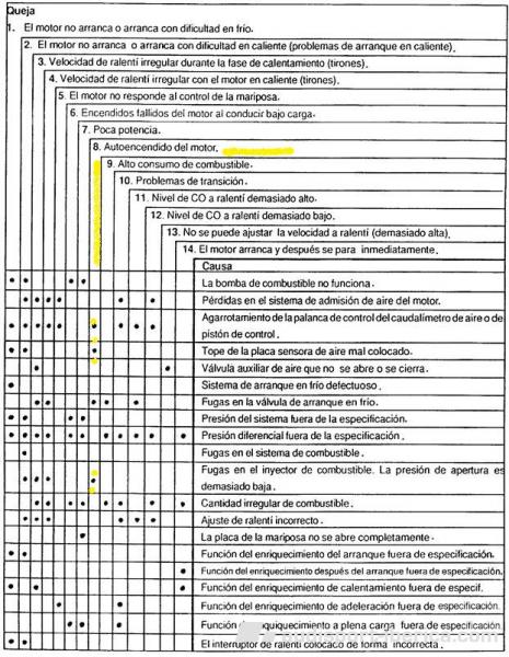

Patxi2.3 Publicado 30 de Marzo del 2009 Autor Denunciar Publicado 30 de Marzo del 2009 Lo del autoencendido creia que era causado por fuera de punto del avance, pero por lo visto es esta la causa..tambien el cilindro de control.. No, es por usar 95 en un motor nuevo, tenemos un passat viejo muy bien de compresión y motor y le pones 95 y da autoencendido en plan diesel, con 98 nunca. Si hace calor y pones 95 es aun mas normal. No se si estamos hablando de lo mismo...yo me refiero a esto: Nunca he tenido problemas de autoencendido por culpa del octanaje en este coche.. Empezó a hacerlo a la vez que los fallos de inyeccion fuera de punto.. A ver si se soluciona al hacerle lo que hemos hablado sobre la palanca de control o cilindro... Responder
Churro26 Publicado 31 de Marzo del 2009 Denunciar Publicado 31 de Marzo del 2009 Disculpa, no lo vi en la tabla, lo normal suele ser lo del octanaje, pero en el tuyo va a ser la inyección. Y casi todos los fallos de la grafica llevan al cilindro de control... Responder
Patxi2.3 Publicado 31 de Marzo del 2009 Autor Denunciar Publicado 31 de Marzo del 2009 Disculpa, no lo vi en la tabla, lo normal suele ser lo del octanaje, pero en el tuyo va a ser la inyección. Y casi todos los fallos de la grafica llevan al cilindro de control... Pues si...falla la inyeccion si o si... Esta tarde hemos cambiado filtro de gasolina y filtro de aire y le hemos echado un vistazo a la inyeccion... Lo primero que se ha visto esque el piston de control debia tener algo de holgura ya que perdia gasolina.. El movimiento del piston tampoco era lo suave que debe ser..habia cierta resistencia al entrar y salir y tambien, mirandolo bien, se apreciaban como unas rayitas, señal de que algo, quizas m****, habia estado rozando... Total que los sintomas que tiene ahora son: -fallo en la respuesta al acelerar estando parado (aunque el ralenti esta estable) -caida de potencia desde 4000rpm en adelante...aunque sigan subiendo, no anda mas... -tirones en marcha a cualquier regimen despues de haberle dado caña...y si paras, fallo general de punto.. -todo esto se produce con, o sin la electronica (quitando o dejando el conector,el de la centralita a la inyeccion) -Por otra parte, "parece" que llendo de tranqui, sin pasar de 3000 no aparecen los tirones... ASI que tendré que localizar un cabezal y a ver que pasa.. Me tiene jartito el cab***!!! :ranting2: :ranting2: Responder
