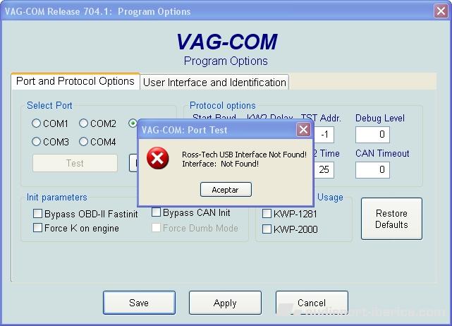

Hola amigos me han pasado dos cables vagcom uno es el 704.1 porque lo pone pero el otro no pone nada como puedo saber que cable es. Ademas no funcionan no se si actualizaron el software o que hicieron porque los conecto al ordenador y habro el vagcom 704.1 que yo ya tenia y no me encuentra el cable. He estado mirando x ahi y e leido que si actualizas el software jodes el cable se le borra la eprom que lleva y tambien e leido que ahi gente que los recupera y lo pone a una version mas antigua del que era. ¿alquien sabe si se puede recuperar de otra manera? pues no recuerdo muy bien pero me parece que por algun sitio he leido que habia un programita para recuperar el cable. un saludo y gracias a todos de antemano.
Hola amigos e estado hablando con el tio que me paso los cables y resulta que no se estropearon por actualizarse sino que el softwre del ordenador el vagcom dejo de detectarlos os cuelgo un pantallazo de lo que pone cuando lo conecto. un saludo y haber si alguien me puede echar una manito.
hola a mi me paso lo mismo y luego solo era que el portatil interperta ese puerto usb como un COM, puedes ver que puerto es mirando en sistemas, usb.. o probando a marcar los com uno por uno a ver con cual te deja. un saludo
