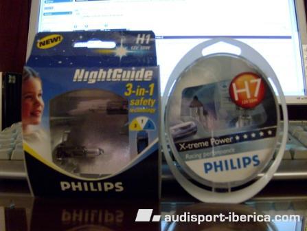

Enderx33 Publicado 26 de Marzo del 2009 Denunciar Publicado 26 de Marzo del 2009 Me puedes decir referencias de esas Philips? Yo aquí no tengo Norauto, lo más parecido es Feuvert, supongo que ahí tendrá que haber una Philips H1 "superblancas" (jejejeje) A ver esa referenciaaaa por faaaa Salu2 y muchas gracias, es que las que llevo ahora no alumbran un cagao...y jod** a veces me monto en el golf V de un colega (sin xenon ni nada) y en el bmw del viejo (sin xenon ni nada tambien) y jod**rr....alumbran la ostiaaaaaaaaaaaaaaaaaaaaaa y el mio no... Es que ya hace años y no recuerdo bien, he puesto "bombillas Philips H1" en google-imágenes y sale el coche de Carmelo, la leche...jaja Creo que eran estas o algo parecido, las Nightguide, que hacen 3 halos o tonos en función de donde estés puesto en frente, si ves que no las encuentras te aconsejo ebay (a un vendedor Powerseller) y pagar con Paypal (tarjeta de crédito), es 100% seguro: Responder

zengha Publicado 26 de Marzo del 2009 Denunciar Publicado 26 de Marzo del 2009 [Es que ya hace años y no recuerdo bien, he puesto "bombillas Philips H1" en google-imágenes y sale el coche de Carmelo, la leche...jaja :o Creo que eran estas o algo parecido, las Nightguide, que hacen 3 halos o tonos en función de donde estés puesto en frente, si ves que no las encuentras te aconsejo ebay (a un vendedor Powerseller) y pagar con Paypal (tarjeta de crédito), es 100% seguro: Ésas (Nightguide H1) son las que yo llevo y van muy bien. El único defecto (si es que se puede considerar eso un defecto) es que la luz no es muy blanca. Tanto por alcance como por intensidad están muy bien. Se nota sobre todo con mal tiempo y por lo bien que ilumina las señales y carteles . De todos modos, no esperes maravillas, porque la verdad, las ópticas de nuestros culohuevos, son bastante mediocres, sobre todo a medida que pasan los años. Lo malo... yo no las encontré en España en ninguna tienda (en H7 sí, pero sólo las quería para cruce y no había forma de dar con ellas en H1), así que tuve que comprarlas en e-bay en una tienda alemana. Unos 27 ó 28 € puestas aquí. Saludos Responder
