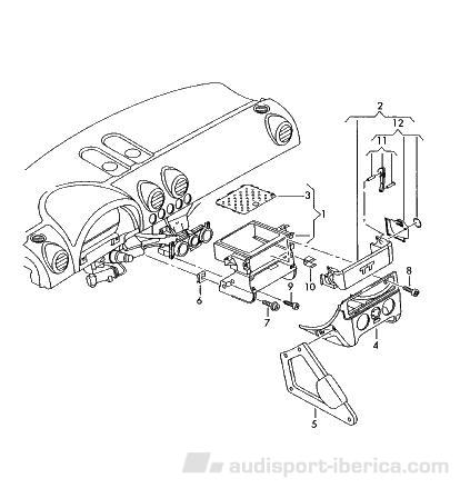

Muchas gracias albertcp por es pedazo explicación. Debes temer memoria fotografica para acordarte de todo eso. En cuanto pueda me pondre manos a la obra y me hare un brico con fotos para colgarlo por aqui. Pues si que va a dar trabajo la dichosa tapa.
Lo unico que me mosquea es que no comentas en ningun momento si es necesario quitar la radio, porque en el dibujo que puse hay un tornillo tras la radio que parece que sujeta esa parte.

Muy buenas,
por fin pude cambiar la tapa de la radio y no ha sido tan sencillo como pensaba porque no todo estaba dicho. La put*da es que no tenía cámara en ese momento y no he podido hacer el brico, pero para resumir es muy sencillo:
1º Abrir cenicero y quitar tornillo interior en el centro. (recomendable desconectar las clavijas del mechero y la luz)
2º Quitar el nuevo tornillo que aparece al fondo en el centro (los dos de los lados no hace falta tocarlos)
3º "Es imprescindible" Quitar la radio. Ya sabéis, meter dos láminas en los agujeros para poder sacarla. Aparecen tras ella dos tornillos a ambos lados que debemos quitar.
4º Ya podemos retirar el embellecedor de la consola central.
5º Quitamos la tapa de la radio presionando en unos enganches que la mantienen anclada en ambos lados por debajo y tirando hacia afuera.
6º Colocar la nueva tapa haciéndola deslizar en una especie de carriles a ambos lados hasta que los ganchos hagan "click"
7º Volver a atornillar y listo
PD: mi tapa era del 2005 y la que le he puesto es del 1998 por lo que hay una pequeña diferencia en el grosor de ambas y ahora la tapa si pega cuando cierras en los botones de la radio si estan abiertos. Un mal menor...
