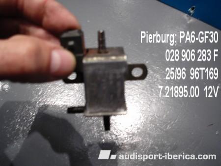

ttoni Publicado 27 de Marzo del 2009 Denunciar Compartir Publicado 27 de Marzo del 2009 La 7.2189500 esta sustituida por la 7.2189555. En una tienda de recambios vale 36.83 euros + iva segun tarifa pierburg Responder Enlace al comentario Compartir en otros sitios web More sharing options...

josen Publicado 27 de Marzo del 2009 Autor Denunciar Compartir Publicado 27 de Marzo del 2009 (editado) La 7.2189500 esta sustituida por la 7.2189555.En una tienda de recambios vale 36.83 euros + iva segun tarifa pierburg Anda!!,sale más barato en el conce,k raro no? :clap1: Por cierto limpie la tuberia que me dijiste y a salido petroleo!!,,ya me he agenciado herramienta buena del taller del compi y mañana desmonto colectores. Alguna precaución a tener en cuenta?,(tengo que quitar el turbo para acceder),no me quiero cargar nada,jejeje Slu2 Editado 27 de Marzo del 2009 por josen Responder Enlace al comentario Compartir en otros sitios web More sharing options...

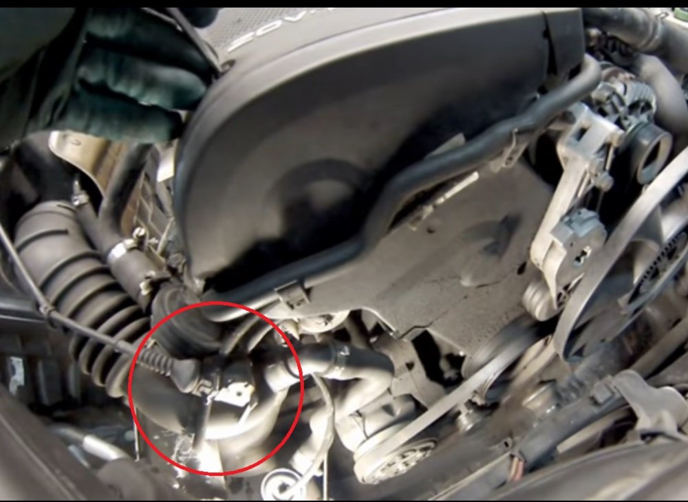

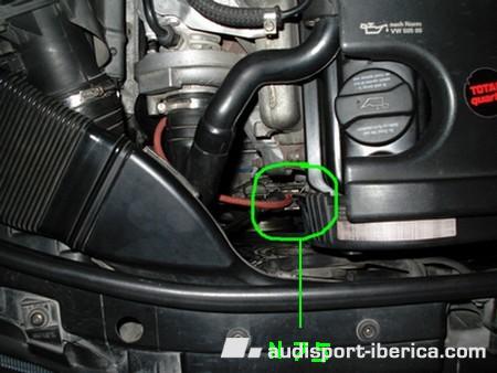

Diego_Nuria Publicado 8 de Abril del 2019 Denunciar Compartir Publicado 8 de Abril del 2019 En 26/3/2009 a las 21:31, josen dijo: Pues eso,que he estado ojeando los post de mecánica sobre falta de potencia,pués mi n75 hace "RUIDO A RELOJ REVOLUCIONADO" cuando le doy al contacto,y en uno de estos post habla de como limpiar la n75,la electro valvula de la egr,y el cauda,etc.(data el ultimo mensaje del 2006,pero si os interesa este es el enlace);http://www.audisport-iberica.com/foro/index.php?showtopic=47893&st=15. Una vez empapado de la sabiduria del post,fotos,como limpiar,donde estan todas estas valvulas ubicadas,etc,me encuentro con que mi n75 no se parece en nada a las que salen en las fotos de ningún post,he incluso he mirado en otros foros,y tampoco. He ido al conce y me han verificado que si, es la n75... A la pregunta de si he perdido potencia les he dicho que és tan progresivamente que igual me he acostumbrado, y no lo sé. Algún tironcillo en bajas tengo,pero que también te acostumbras,,,,hasta que lees el post!!. La he limpiado y mañana la probare,pero mi pregunta es la siguiente;¿Habeis tenido o teneis vosotros la n75 como esta?,¿o es una pieza de museo? Ubicación en a4 b5 96 Y esto es mi n75. He puesto en la foto los numeros de referencia que lleva,por si me podeis decir si encontrare recambio de esta,en caso contrario,¿ cual me valdria y que me puede costar?,,,(Se que pido mucho,pero es que cuando la he visto me he quedado sin ideas ) Por cierto,la he tenido que pulir para poder sacarle los numeros ,pero bueno,si alguién tiene la misma y la quiere cambiar como yo,asi ya los tiene. Perdón por reflotar pero necesito que me digáis donde exactamente va enganchada ... La mía la encontré colgando literalmente ... Los que me cambiaron la distribución la dejaron suelta y no sé dónde ver dónde iba .... La atornille al puntal pero bueno ... Me gustan las cosas como van . Gracias por todo. Responder Enlace al comentario Compartir en otros sitios web More sharing options...
Athabasco Publicado 8 de Abril del 2019 Denunciar Compartir Publicado 8 de Abril del 2019 hace 2 horas, Diego_Nuria dijo: Perdón por reflotar pero necesito que me digáis donde exactamente va enganchada ... La mía la encontré colgando literalmente ... Los que me cambiaron la distribución la dejaron suelta y no sé dónde ver dónde iba .... La atornille al puntal pero bueno ... Me gustan las cosas como van . Gracias por todo. Escucha no hace falta que vayas preguntando lo mismo en varios sitios (aparte que por normas no se puede) ya has abierto un hilo expresamente preguntando y cuando alguien lo sepa y vea el hilo te contestará, aqui si vas con prisas, mal tienes que tener un poco de paciencia...posiblemente si vas a san google y pones motor, el tipo y la pieza seguramente te saldran fotos de motores con el detalle de donde va, yo suelo hacerlo asi y obtengo buenos resultados. S2 Responder Enlace al comentario Compartir en otros sitios web More sharing options...
Diego_Nuria Publicado 9 de Abril del 2019 Denunciar Compartir Publicado 9 de Abril del 2019 Si 17 visitas y nadie sabe , como casi todo lo que posteo , si me urge es porque no logro ver nada por fotos ni por ninguna parte no crees ? Además de porque la tenía colgando literalmente encima de las correas y el ventilador enfrente a escasos cm, y quería saber su sitio antes de buscarme la vida como lo hice y atornillarla a la puntera como hice,después de volverme loco buscando su sitio de origen, Y si me meto en un foro será para algo ,aprender y aportar básicamente, si todos hacemos búsqueda en Google para que queda el foro?, Lamento que mi prisa no sea la adecuada pero como entenderás la mujer hoy tenía que usar el coche y sabiendo que estaba suelta la válvula bailando por el vano motor ... No le iba a dejar circular así .espero que se me entienda. Perdón por la molestia. Responder Enlace al comentario Compartir en otros sitios web More sharing options...

Diego_Nuria Publicado 11 de Abril del 2019 Denunciar Compartir Publicado 11 de Abril del 2019 Chuanxo gracias por intentarlo pero no , no es eso jaja , de momento la tengo atornillada al larguero del coche así que bueno ahí tampoco está mal ,si veo que se afloja , comprare latiguillos nuevos y la atornillare al pasamuros del motor. Responder Enlace al comentario Compartir en otros sitios web More sharing options...
