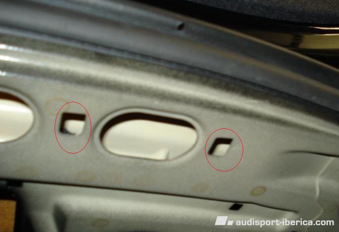

C_B_M Publicado 27 de Marzo del 2009 Autor Denunciar Publicado 27 de Marzo del 2009 (editado) Jobar gracias Ragtop, me voy haciendo una idea, tendré que ir al concesionario calibre en ristre para tomar medidas. El caso es que no tengo como hacer agujeros cuadrados, así que tendré que usar uno de esos cachivalles parecidos a una remachadora pero que en vez de remaches mete unos tubitos roscados para luego sujetar los ganchos con tornillos de mética (la que sea). De todas formas si alguien tiene estos agujeros de fábrica en su B7 please mandarme la foto,. Gracias chic@s. Editado 27 de Marzo del 2009 por C_B_M Responder
Ragtop Publicado 27 de Marzo del 2009 Denunciar Publicado 27 de Marzo del 2009 ¿No serán estos los agujeros? :ranting2: Responder

Mark Publicado 27 de Marzo del 2009 Denunciar Publicado 27 de Marzo del 2009 ¿No serán estos los agujeros? Iba a decir exactamente lo mismo.... Responder
C_B_M Publicado 27 de Marzo del 2009 Autor Denunciar Publicado 27 de Marzo del 2009 Negativo, que va que va, parecen pero no tienen la distancia correcta y además estos agujeros son bastante grandes (aunque no lo parezca) y estos agujeros solo están en un lado y claro falta el otro lado. Referencia ganchos.: 6Y5 867 615 QTC Creo que lo de QTC hace referencia al color de la correa textil, porque veo que también la hay con correa blanca. Responder

a-campos Publicado 27 de Marzo del 2009 Denunciar Publicado 27 de Marzo del 2009 (editado) Yo los tengo puestos en los otros 2 agujeros que se ven en la otra foto, para mas señas están un poco oblicuos. Luego hago unas fotos. Editado 27 de Marzo del 2009 por a-campos Responder
C_B_M Publicado 27 de Marzo del 2009 Autor Denunciar Publicado 27 de Marzo del 2009 (editado) Creo que este tipo de cosas son las que hacen para algún coche del grupo VW y luego si resulta que están bien, pues la adaptan para otros modelos como los audis. Como podeis ver mi referencia empieza por 6Y5 y las otras por 1K5 ninguna de esas referencias pertenecen al A4 o al A6. Seria interesante saber la distancia entre agujeros de una de los ganchos. El mio en concreto tiene.: Distancia entre agujeros 6Y5 867 615 QTC = 11 cms (medidos con calibre) Distancia entre agujeros 1K5 867 615 = ? Fotos por favor a-campos. Gracias P.D. REPITO QUE ESTOS GANCHOS PERTENECEN A UN A6 2005 (Vamos de los nuevos) Editado 27 de Marzo del 2009 por C_B_M Responder
C_B_M Publicado 27 de Marzo del 2009 Autor Denunciar Publicado 27 de Marzo del 2009 (editado) A-campos en los agujeros que mencionas estos ganchos no encajan bien, es decir, la parte plana de lo que se supone que tiene que estar en contacto contra la chapa no hace buen contacto, además esos agujeros (por lo menos en el mio) están muy distanciados uno del otro y una vez mas no existen agujeros en el otro lado. Editado 27 de Marzo del 2009 por C_B_M Responder
