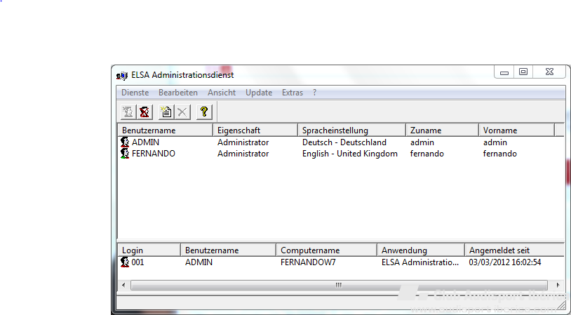

Pues visto mis problemas con el vag y ahora con el elsawin debereis pensar y con razon que soy mas inutil que una cancion denana en una orgia... os cuento
He instalado el ELSAWIN 3.40, he creado un administrador y un usuario normal, pues cuando le doy a introducir datos del automovil me sale un mensaje de error del tipo " error 80004005: error no especificado source: unknown description: not aviable" y no se que mas tocar, este mismo mensaje me aparece si trato de ir a cualquier opcion del programa...a alguien le ha pasado lo mismo? tiene solucion o le prendo fuego al ordenador y al coche!!!

Prueba instalar la version en ingles y crear el post-64592-0-68526900-1330787081.pngusuario en ingles. a mi me ha funcionado en el 3.6
