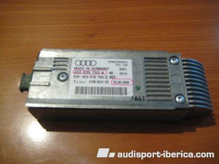

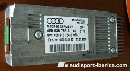

anuevo34 Publicado 12 de Abril del 2010 Denunciar Publicado 12 de Abril del 2010 Tras instalarme el Bt, el siguiente paso era el SDS. AL final encontré uno en Ebay alemania por 59 + 21 de gastos.... Me ha llegado esta mañana, así que acto seguido me he leido los post enteritoooooooooos para ponerme al día y yo tengo el tuto de Pytermur (muchas gracias por el trabajo) impreso........En este ultimo he visto la foto que colgó pytermur (Enlace) es esta: Al ver mi SDS me ha surgido un problema...ya que en el mio no sobresale el conector. Os pongo una foto A alguno de vosostros os ha llegado alguno con el conector hacia dentro??? Ahora mismo me voy al taller para abrirlo y ver si está roto y hundido hacia dentro. En principio parece que no, y la referencia es la misma como podeis ver el la foto..... Responder
ximo@6 Publicado 12 de Abril del 2010 Denunciar Publicado 12 de Abril del 2010 el conector no sobresale es un protector para proteger los pines, eso hay que quitárselo Responder

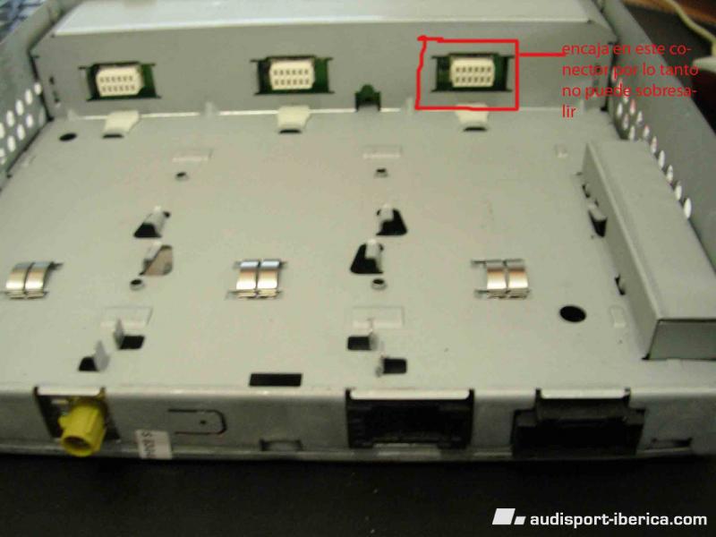

ximo@6 Publicado 12 de Abril del 2010 Denunciar Publicado 12 de Abril del 2010 mira el conector Responder
