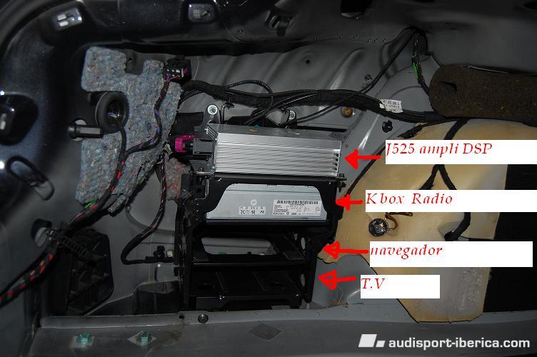

multiusos Publicado 29 de Marzo del 2009 Autor Denunciar Publicado 29 de Marzo del 2009 Multiusos, creo que la radio va justamente encima del DVD del navegador. Mañana bajaré al coche para mirarlo. encima del navegador tengo yo el mots que el aprato que tube que manipular para conectar el navegador con el tema de la fibra optica pero eso se le parece pòco a la foto que tu me has puesto parece mas ancho y mas delgado lo que yo tengo es mas gordo y mas delgado, digo yo esque no tengo ni put* idea. Responder
Velaro Publicado 29 de Marzo del 2009 Denunciar Publicado 29 de Marzo del 2009 Multiusos, creo que la radio va justamente encima del DVD del navegador. Mañana bajaré al coche para mirarlo. encima del navegador tengo yo el mots que el aprato que tube que manipular para conectar el navegador con el tema de la fibra optica pero eso se le parece pòco a la foto que tu me has puesto parece mas ancho y mas delgado lo que yo tengo es mas gordo y mas delgado, digo yo esque no tengo ni put* idea. Empezando a contar desde abajo, sería el tercer hueco del mueble rack. En el segundo se ubica el DVD/navegador. La foto que tú ves sería la parte trasera de la radio. Quizás una solución es que pongas una foto del móvil para ver si te puedo ayudar más. Responder

Velaro Publicado 30 de Marzo del 2009 Denunciar Publicado 30 de Marzo del 2009 Bueno pues ya he tenido un ratillo para mirar en el elsa.pues bien los que no tengan telefono deberan de colocar un microfono y cablear desde el microfono hasta la unidad j525 con dos cables que irian conectados en los pins A23 y A28 del conector del Unidad de control p. Paquete de Sonido Digital J525 esto es segun el esquema del elsa Gracias Style. Me sirve de mucho tu aportación porque me asegura lo que parecía entender. Según el Elsa esa unidad J525 va en el mueble rack, pero ¿donde?, ¿cómo la puedo identificar?, ¿estará integrada en la propia radio? ¿alguna referencia Audi tipo 4E0 --- ---? Responder
style Publicado 30 de Marzo del 2009 Denunciar Publicado 30 de Marzo del 2009 digamos que es la primera de arriba que es el amplificador Responder
style Publicado 30 de Marzo del 2009 Denunciar Publicado 30 de Marzo del 2009 (editado) os dejo una foto de lo que es cada cosas Editado 30 de Marzo del 2009 por style Responder
Velaro Publicado 31 de Marzo del 2009 Denunciar Publicado 31 de Marzo del 2009 os dejo una foto de lo que es cada cosas Gracias, mil gracias Style. Ahora sólo nos queda comprobar si los pines A23 y A28 están vacíos o si llevan cable y, en ese caso, conexionar más cerca (tablero de instrumentos)) sin tener que levantar las carcasas laterales. Hasta el viernes por la tarde no tengo un rato. Saludos. Responder
