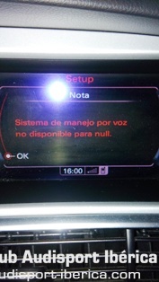

Rudelschwartz Publicado 8 de Diciembre del 2016 Denunciar Publicado 8 de Diciembre del 2016 Hola a todos. En relación a este modulo. Según las especificaciones de Audi, en mi coche viene de serie (limitado), cuando le doy al botón del volante, me indica, no que no está instalado que es lo que pasa con el navegador, si no que no está disponible acabando en null. He preguntado en el concesionario de mi zona y me dicen que es que no está instalado y ese "limitado" que es el manos libres del móvil, por lo que, como todo lo que le he pedido (navegador, tv y/o dvd, imagen del vehículo cuando pongo el detector de obstáculos, etc.) que no se puede instalar nada. Por si acaso ya he pedido un presupuesto a Stagemotion. Me podríais indicar si es así o, por el contrario, hay alguna manera de activarlo. Por cierto hoy me han indicado que ya me envían el VAGCOM, a ver si es posible seguir algunos consejos que he visto por aquí. Agradeciendo por adelantado vuestras indicaciones y consejos. Saludos Os adjunto las fotografías de lo comentado. Como se observa no indica que no está instalado, dice que no está disponible para null (?)! Responder
alcoscar Publicado 9 de Diciembre del 2016 Denunciar Publicado 9 de Diciembre del 2016 Creo que es porque no tienes el módulo instalado Responder
Rudelschwartz Publicado 9 de Diciembre del 2016 Denunciar Publicado 9 de Diciembre del 2016 Gracias por tu comentario alcoscar. A ver que me dicen los chicos de Stagemotion. Pero me repatea eso que se indique en la ficha del vehículo que viene de serie si no es así. Saludos y gracias a todos. Responder

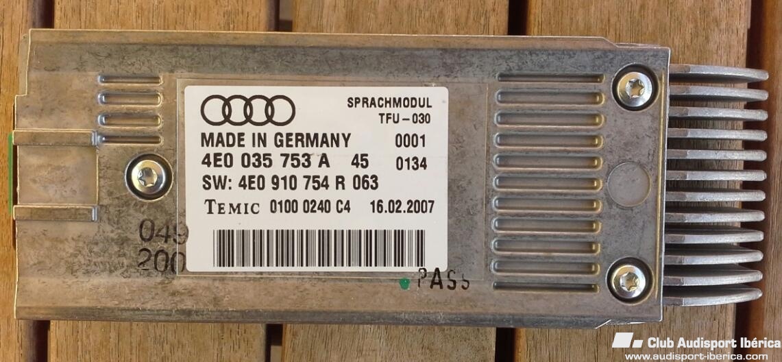

alcoscar Publicado 9 de Diciembre del 2016 Denunciar Publicado 9 de Diciembre del 2016 Mete la mano por detrás de la radio en el maletero. Si lo llevas instalado tendrías que tocar el disipador que asoma. Te adjunto la foto de uno que tengo Responder
multiusos Publicado 9 de Diciembre del 2016 Autor Denunciar Publicado 9 de Diciembre del 2016 efectivamente eso es lo que tienes que buscar, el del telefono lo lleva de serie, pero este es para radio,cd y gps Responder

Serjio Publicado 14 de Diciembre del 2016 Denunciar Publicado 14 de Diciembre del 2016 Creo que se refiere a los módulos que lleva el coche en la parte izquierda del maletero, no detrás de la pantalla MMI. Un saludo. Responder

multi2.8 Publicado 14 de Diciembre del 2016 Denunciar Publicado 14 de Diciembre del 2016 Tienes que meter los utiles por las ranuras. O apretar las pestañas laterales desde fuera de la torre rack. Enviado desde mi GT-I9505 mediante Tapatalk Responder
alcoscar Publicado 14 de Diciembre del 2016 Denunciar Publicado 14 de Diciembre del 2016 El módulo va introducido en el alojamiento de más de la derecha. Responder

multi2.8 Publicado 15 de Diciembre del 2016 Denunciar Publicado 15 de Diciembre del 2016 Pero lo que quiers ver que es.? El modulo de la radio o el modulo de voz? Di es el de ls radio es el de la foto y va en la segunda planta debla torre rack con fibra óptica mas conexion electrica mas antena. Ahora si es modulo de voz. Tienes que sacar modulo radio darle la vuelta por la parte negra donde se ve en ls foto. Bajar la tapa negra creo recordar e inteoducir con los pines hacia dentro y cerrar tapa. Sobresale unas aletas del modulo voz Enviado desde mi GT-I9505 mediante Tapatalk Responder
