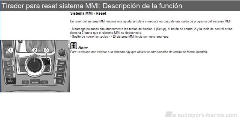

ximo@6 Publicado 3 de Junio del 2009 Denunciar Publicado 3 de Junio del 2009 velaro como llevas en modulo de voz, lo tienes ya funcionando? Todavía no, llevo una semana de "aupa". A ver si el lunes saco un hueco. Me dijeron en el concesionario que lo llevara cualquier lunes a primera hora de la tarde, sin cita, que es un momento de nada, antes de empezar con el tajo de la tarde. Ya estoy ansioso. bueno velaro como llevas lo del modulo, lo arreglaste ya, ojeando unos documentos encontre uno en el que dice, que esta unidad, carga el idioma cuando se conecta, o sea que da igual en el idioma que este, solo hay que pinchar el modulo y poner el contacto reiniciar el sistema y esperar unos 15 o 20 minutos a que MMi descargue la agenda de datos al modulo, en estos minutos no hay ni sonido ni se puede tocar ningun boton, pero falta por comprobar si es verdad, lo que siempre decian que el MMi se reiniciaba tocando los tres botones centrales y en este dice que se reinicia de otra forma dos y setup Responder
