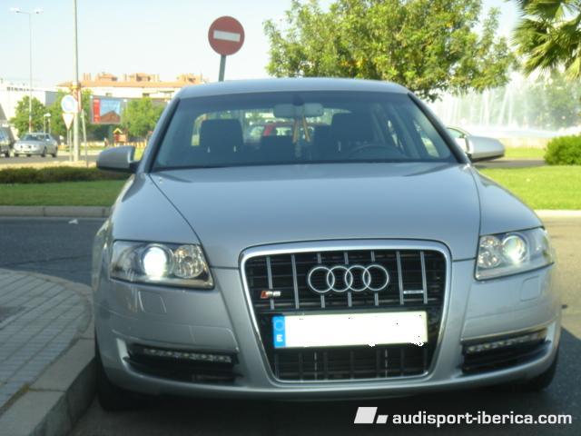

mezquita_649 Publicado 8 de Junio del 2009 Denunciar Publicado 8 de Junio del 2009 (editado) mezquita,tienes un a6?tienes el vag com? Hola buenas noches "pytermur", en efecto tengo un A6 3.0 TDI quattro. Te voy a poner una fotillo para que lo veas y con respecto a si tengo vag com, pues no tengo lo siento compi. Editado 8 de Junio del 2009 por mezquita_649 Responder
