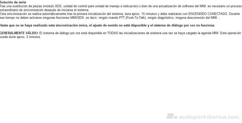

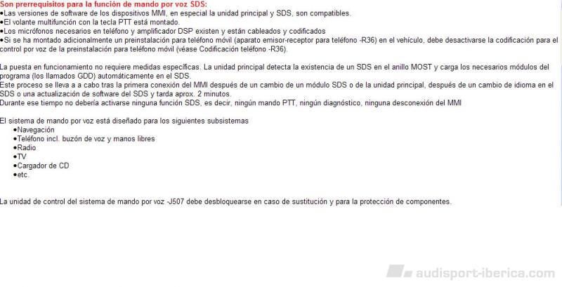

ximo@6 Publicado 11 de Junio del 2009 Denunciar Publicado 11 de Junio del 2009 no me mateis pero no habia visto este otro Responder
Velaro Publicado 11 de Junio del 2009 Denunciar Publicado 11 de Junio del 2009 no me mateis pero no habia visto este otro Es decir, que la unidad viene bloqueada y, por lo tanto, no queda más remedio que pasar por el concesionario. Muy buena la información, Ximo@6, como siempre. ¿De dónde has sacado ese documento? Responder

ximo@6 Publicado 12 de Junio del 2009 Denunciar Publicado 12 de Junio del 2009 bueno lo de desactivar el control de voz del telefono tampoco, solo hay que cambiar un numero en la codificacion del telefono ejemplo si tienes xxxxx5x el cinco pertenece al idioma pues se cambia ese cinco por un 0 y ya esta desactivado Responder
multiusos Publicado 12 de Junio del 2009 Autor Denunciar Publicado 12 de Junio del 2009 bueno lo de desactivar el control de voz del telefono tampoco, solo hay que cambiar un numero en la codificacion del telefono ejemplo si tienes xxxxx5x el cinco pertenece al idioma pues se cambia ese cinco por un 0 y ya esta desactivado una pregunta tengo de desconectar el sds del telefono, ya que el otro sds ademas de mas funciones hace tambien la del telefono es asi ximo, porque me imagino que cuando le des a la tecla del volante saldrian las dos,es ai Responder
ximo@6 Publicado 12 de Junio del 2009 Denunciar Publicado 12 de Junio del 2009 exacto tienes que cambiar la codificacion del telefono, la codificación es un numero de siete digitos xxxxx5x el cinco corresponde al idioma español, tienes que cambiar el cinco por un cero que es sin sds, aparte hay que meter un cd de actualizacion para que se cambie a español si no esta en español, mas la protecion de componentes Responder
