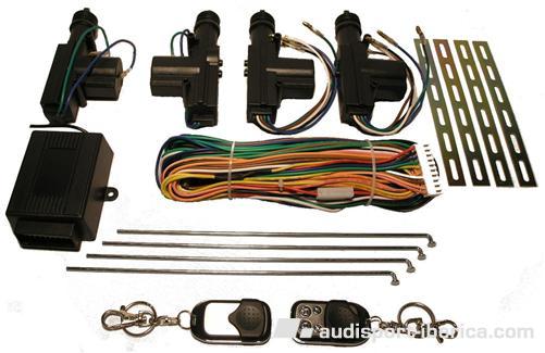

anxo101 Publicado 29 de Marzo del 2009 Denunciar Publicado 29 de Marzo del 2009 Hola Amigos. He comprado por ebay en Alemania un sistema de cierre centralizado electrico que se supone sustituira al de aire, y por lo cual ganare comodidad y ademas el poder abrir y cerra el coche con mando adistancia. El problema es que el Kit viene con instrucciones en Aleman. ¿Alguien ha montado uno de estos alguna vez?, ¿Es facil?. Os pongo la fotito pa que lo veais Responder

serrolvar Publicado 29 de Marzo del 2009 Denunciar Publicado 29 de Marzo del 2009 Brico de instalacion de cierre centralizado Yo instale uno hace bien poquito, la verdad que de dificil tiene poco, es mas bien entretenido. El resultado en mi caso ha sido muy bueno, funciona perfectamente, tanto con llave, como con mando, como con los seguros. Eso si, los seguros de atras ya no se pueden usar practicamente, estan duros duros, por que los motores exclavos no abren ni cierran, y hacen su fuerza, si cierro desde delante es como tener el seguro para niños puesto, que por un lado esta bien y por otro esta mal. Por cierto, ¿por cuanto te a salido? Responder
anxo101 Publicado 29 de Marzo del 2009 Autor Denunciar Publicado 29 de Marzo del 2009 Pues mira con los gastos de envio, se me queda en 41 Euros, porque lo que es el mecanismo en si solo son 26 euro, el resto es el envio. Y el porton del maletero como te ha quedado, inutilizado?. Y como se conecta todo este mecanismo electrico para que despues tambien te funcione con la llave? Gracias Responder
serrolvar Publicado 29 de Marzo del 2009 Denunciar Publicado 29 de Marzo del 2009 El mio no tiene bombin para el maletero, y por lo que veo el tuyo tampoco. El mecanismo electrico es solo juntar cada cable con su color, no tiene mucho misterio, en el brico tienes el esquema, y el cable rojo y el negro directo a la bateria. Para abrir con la llave no hay que tocar nada, este mecanismo lo que hace es subir y bajar los segurillos como si lo hicieras manualmente, osea que el mecanismo original de la llave accionara los motores maestros, los dos motores que tienen mas cables son los motores maestros, al accionar uno de ellos abren o cierran todos los demas. Responder

anxo101 Publicado 30 de Marzo del 2009 Autor Denunciar Publicado 30 de Marzo del 2009 Ya chicos pero yo me veo con el problema de que mi cierre centralizado falal la puerta de conductor, puedes abrir todo el coche desde ella, pero cuando vas a cerrar desde cualquiera que no es ella , la puerta del conductor queda abierta, de modo que este creo que es el metodo mas facil de arreglarlo ¿no?. Muchas gracias Responder
serrolvar Publicado 31 de Marzo del 2009 Denunciar Publicado 31 de Marzo del 2009 Ya chicos pero yo me veo con el problema de que mi cierre centralizado falal la puerta de conductor, puedes abrir todo el coche desde ella, pero cuando vas a cerrar desde cualquiera que no es ella , la puerta del conductor queda abierta, de modo que este creo que es el metodo mas facil de arreglarlo ¿no?. Muchas gracias Mas facil no se, mas barato casi seguro. Responder

pitxintxi Publicado 31 de Marzo del 2009 Denunciar Publicado 31 de Marzo del 2009 Lo más barato es diagnosticar que efectivamente el pulmón del lado conductor falla (en algunos modelos ni siquiera traía pulmón) y si es asi cambiaselo por uno de desguace. En cuanto a montar ese sistema, hace años monté algunos, fallaban bastante con humedad. No es dificil de montar pero si laborioso, en tiempo más o menos como una alarma de tipo medio. El sistema de cierre centralizado que utiliza el grupo VAG (neumático) es de los más fiables, yo no lo eliminaría y le montaría una alarma de las que ya han mencionado en el post. Saludos. Responder
burly88 Publicado 1 de Abril del 2009 Denunciar Publicado 1 de Abril del 2009 Lo más barato es diagnosticar que efectivamente el pulmón del lado conductor falla (en algunos modelos ni siquiera traía pulmón) y si es asi cambiaselo por uno de desguace. En cuanto a montar ese sistema, hace años monté algunos, fallaban bastante con humedad. No es dificil de montar pero si laborioso, en tiempo más o menos como una alarma de tipo medio. El sistema de cierre centralizado que utiliza el grupo VAG (neumático) es de los más fiables, yo no lo eliminaría y le montaría una alarma de las que ya han mencionado en el post. Saludos. +1. lo que falla es el pulmon. es mas facil cambiar un pulmon que cambiar todo el cierre Responder
